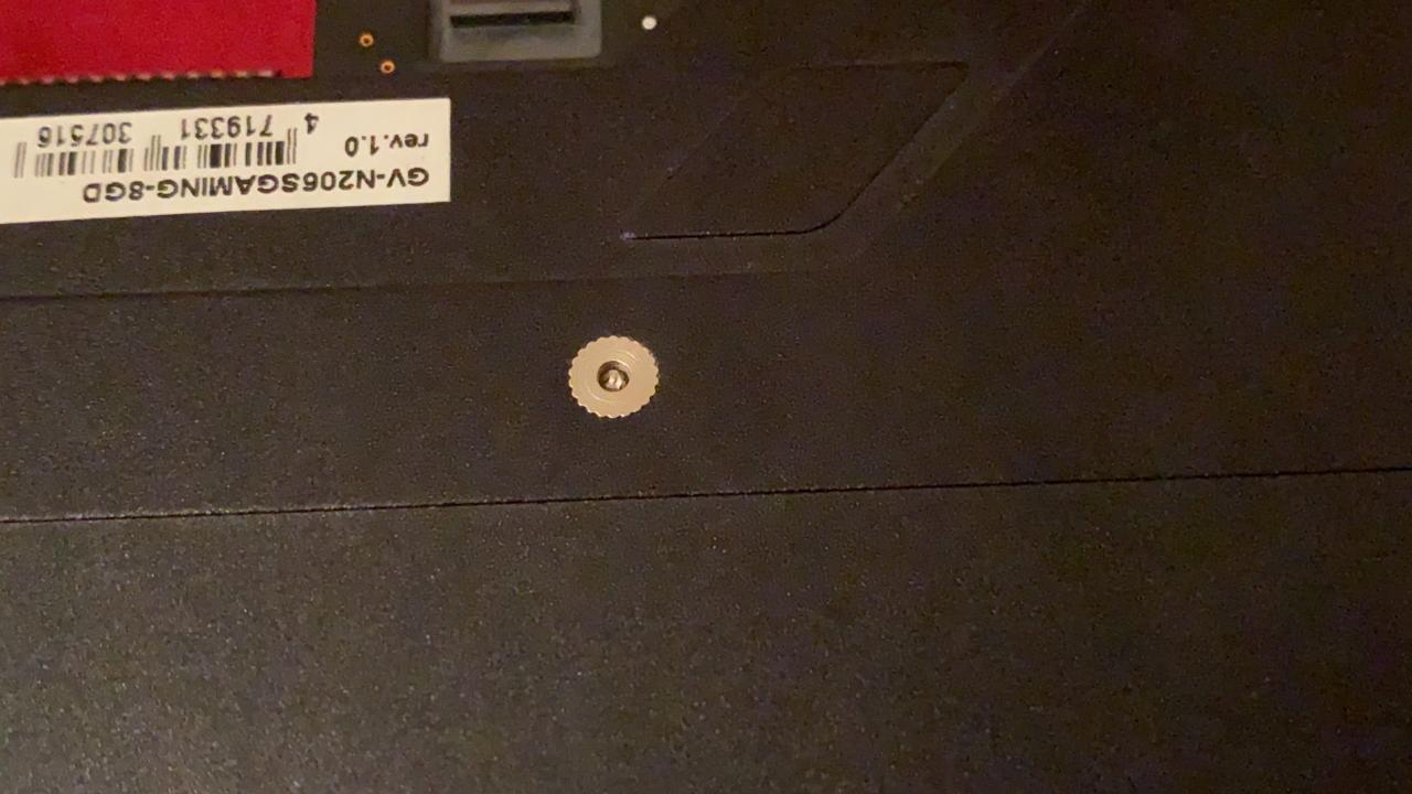

Ya tengo la pasta termica comprada, el tema es que no puedo abrir la grafica, saco los tornillos de la gpu, pero hay otros que no tengo la herramienta para sacarlos, y la parte plastica de los 3 ventiladores no quiero hacer fuerza tampoco por si se rompe, ¿alguna vez desmontaste esta placa?

Esos tornillos son de las cogidas del backplate y se atornillan de adentro de la tarjeta hacia fuera.
Quita los tornillos que te he marcado en celeste y fijate en la parte de las salidas de video y los laterales si la carcasa de los ventis o el disipa tambien estan atornillados por tornillos mas pequeños que debes de quitar.
Cuando lo quites todo puede que notes muy pegado el disipa por los thermalpads al tirar.
Tira poco a poco ejerciendo algo de fuerza desde un lado y otro y al final sale.
Tienes que notar que se va moviendo.
Y a todo eso, el backplate seguramente ni necesites quitarle los tornillos.
