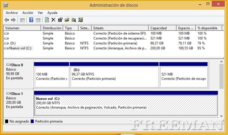

Hola FREEMAN
Muchas gracias por el interés y por tu infinita paciencia:)
No me deja colgar la imagen directamente
El disco E es donde esta la imagen del SO
El disco D donde la quiero cargar
Muchas gracias

Según la imagen que has puesto el disco de 500GB está en MBR, y no en GPT, aunque eso puede que no sea un problema.
Supongo que ese disco de 500GB está vació y no tienes datos.

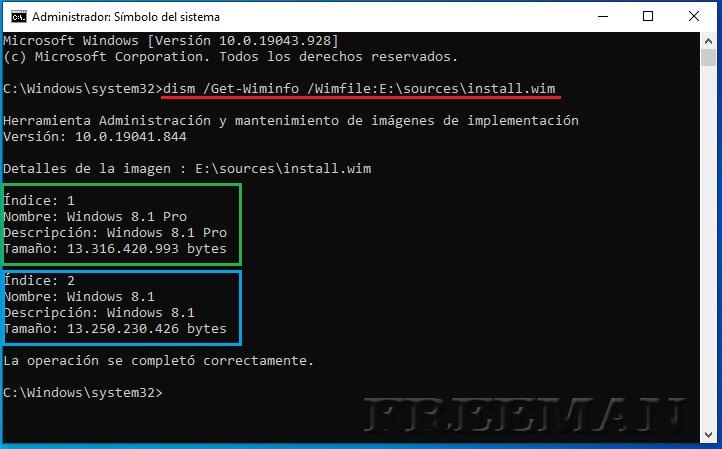

También es importante saber el Index de la edición que quieras instalar, todo depende de la ISO de Win8.1 que tengas.
Lo puedes saber ejecutando el siguiente comando desde el Símbolo del sistema.
dism /Get-WimInfo /WimFile:E:\sources\install.wim

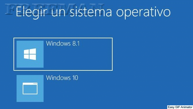

Reinicia el equipo, y te saldrá el Dual Boot para elegir arrancar desde Win8.1,
se reiniciará un par de veces automáticamente para que puedas configurarlo
Una vez termine, si vas al Administrador de discos ya verás el nuevo disco con Win8.1
Listo...
Cada vez que arranques el equipo te aparecerá el Dual Boot y poder elegir con que sistema quieres iniciar.
