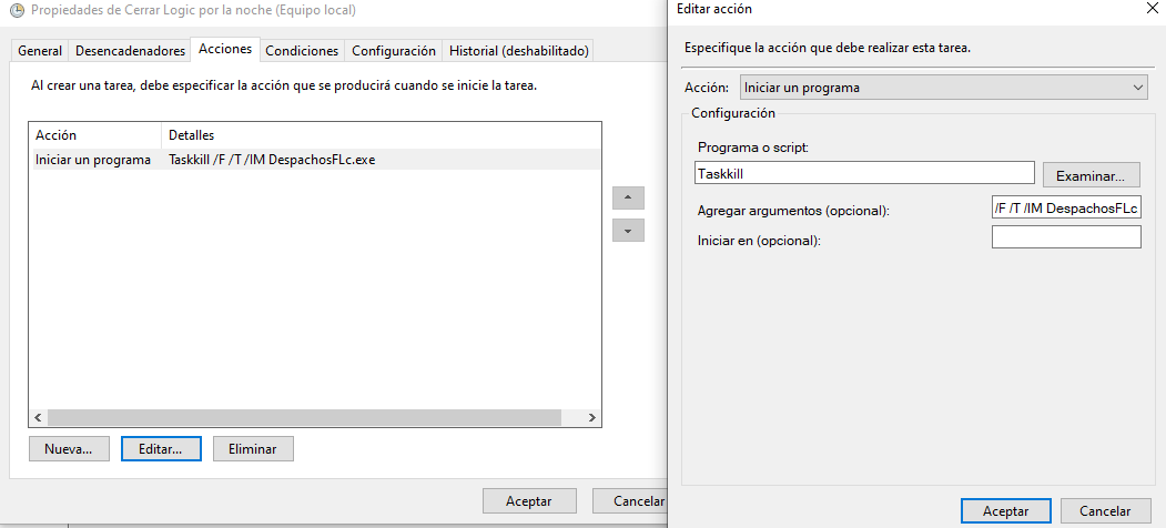

Se puede automatizar todo lo que te puse, incluso puedes hacer el el PC, estando apagado, se arranque automáticamente todos los días a las 3 de la mañana, a las 3:05 copia de seguridad, y cuando acabe que se apague. Lo de encenderse solo es por bios, le defines a qué hora quieres que lo haga.
En cuanto a matar tareas:
Asi lo tengo yo para cerrar un programa que tenemos en la oficina, te lo cierra en todas las sesiones activas, solo tienes que cambiar "DespachosfCL.exe" por el nombre que tenga el programa que quieras cerrar.
Para hacer las dos cosas a la vez (cerrar el thunderbird y lanzar la copia, pues te creas un .BAT donde tengas primero el taskkill, después otra línea así:
"C:\Program Files\FreeFileSync\FreeFileSync.exe" "C:\Program Files\FreeFileSync\Tareas\BatchRun.ffs_batch"
La segunda parte es la ruta del fichero .ffs_batch que has creado con el programa, en el cual defines qué quieres sincronizar y como, a mi me gusta meterlo en una carpeta "Tareas" dentro de la carpeta del programa, pero la puedes meter donde quieras.
Hola, gracias por el aporte.
Encontré algo buscando para programar cierres de aplicaciones pero no me sirvió de mucho.
De todas formas lo malo de taskkill es que el programa no se cierra correctamente, al cerrar thunderbird hay contacto con servidores para actualizarse y eso se perdería cerrándose así.
Una lástima.
Muy interesante, pero podría hacer que al no cerrarse correctamente thunderbird tuviera algún problema al volver a iniciarse, comprometiendo así también la copia de seguridad.
Dependiendo del programa que fuera no te diría para no hacerlo así, lo probaría sin problemas, pero con esto, es delicado.
Muchas gracias por el detalle compañero.
