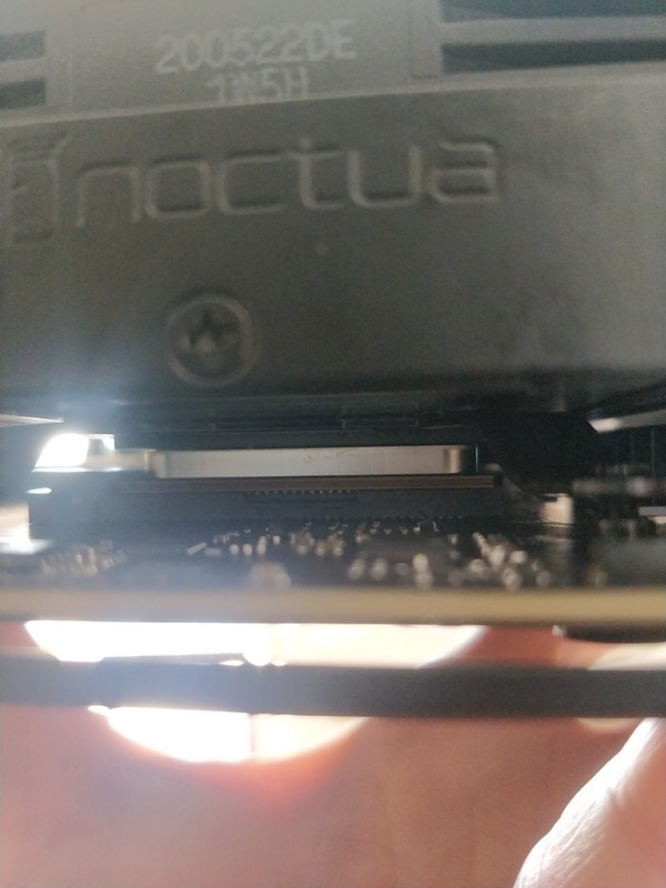

Hola de nuevo a todos. Ya tengo boton de encendido, no tan bonito como el anterior, ya que es mas pequeño y sin led, pero como en esta ocasion va ir colocado en la parte posterior, pues no me importa. Tengo una duda que no se si iria en este apartado del foro. He comenzado el montaje de la placa base + procesador + refrigeración. He seguido las indicaciones (un grano de pasta termica- 3 vueltas de destornillador a cada tornillo en las posiciones 1,3,2,4)... El caso es que compruebo con la vista y me parece ver que la luz puede pasar por una de las esquinas entre el procesador y la refrigeracion. Volvi a desmontar, coloque un poco mas de pasta y vuelta a empezar. El resultado parece ser el mismo. En un video he visto como a la gente parece sobrarle pasta termica y esta sobresale un poco como el queso fundido de un Sanwich.
¿Debo echar mas pasta termica y que sobresalga por los bordes?
¿Debo apretar mas esa zona?
¿Estoy haciendo algo mal?
No, te paso un vídeo donde explican perfectamente cual es la mejor manera de aplicar pasta térmica.
En el minuto 18:00 dan el resultado de todas las pruebas.
Igualmente, el vídeo es muy instrucctivo.
Debes apretar hasta hacer tope.
Noctua hace los tornilklos del disipador con la medida exacta que necesita.
No creo compañero.
No creo compañero.
