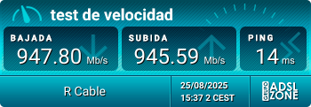

Tengo 947.80 de bajada y 945.59 de subida. Comprueba tu velocidad en Test de velocidad de internet para fibra y móvil
