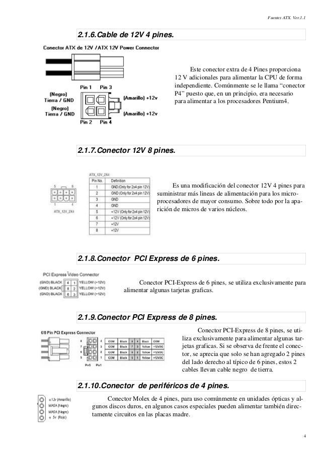

La fuente entrega el voltaje adecuado 12.23-12.22 voltios.
Para medir el voltaje utilicé como referencia el apartado "2.1.9 Conector PCI Express de 8 pines" y con el polímetro en mano, seleccione 20 DCV, negro al pin número 5 en concreto y positivo en los 3 pines, 1, 2 y 3 (Por separado obviamente) y me daban una lectura de 12.22v y 12.23v.
