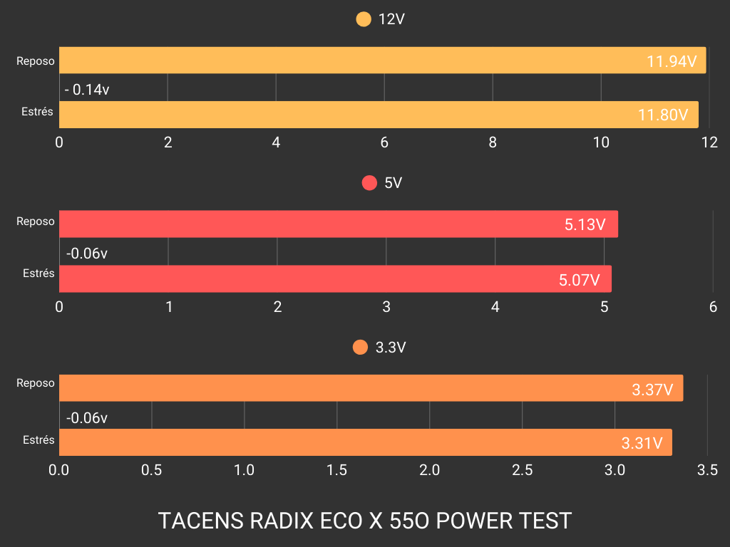

I. POTENCIA
Se han realizado mediciones de voltaje con un multímetro tanto en reposo como en alta carga después de 1 hora.
Para la prueba de potencia he utilizado un equipo que generaba aproximadamente unos 380W de carga. A continuación os dejo los resultados:
Vemos que esta Tacens Radix ECO X de 550W ofrece un buen rendimiento, los voltajes en las pruebas se mantienen estables y los valores están dentro de un rango óptimo. Cada raíl al regularse de manera independiente, no vemos fenómenos como subidas de voltaje en el raíl de 5V por culpa de una bajada en los de 12V en situaciones de alta carga, como pasaba en las pruebas que he realizado en otras fuentes de regulación en grupo.
