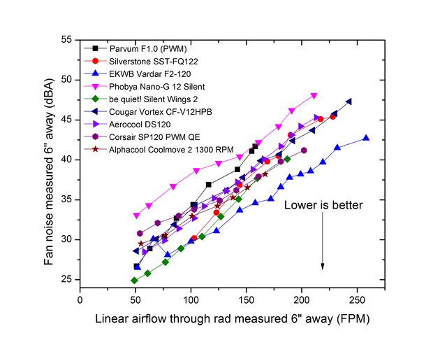

En la propia web y en otras reviews que he visto, son silenciosos a bajas revoluciones:
"Lower is better"

Trataria de mejorar los ventiladores de la RL, dejo una comparativa de opciones, donde los datos a fijarse seria el "airflow (12V + Radiator)" y la sonoridad. Los tres primeros serian los mas indicados (dentro de esta muestra).
Comparison table
Con respecto a los ventiladores de la caja, no se si tienes que cambiar/añadir alguno. Comentas y vemos.
