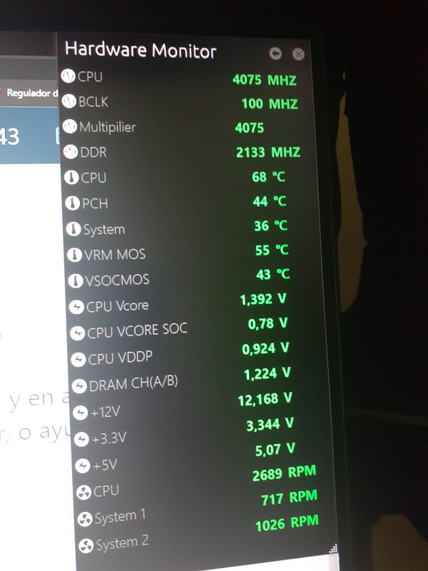

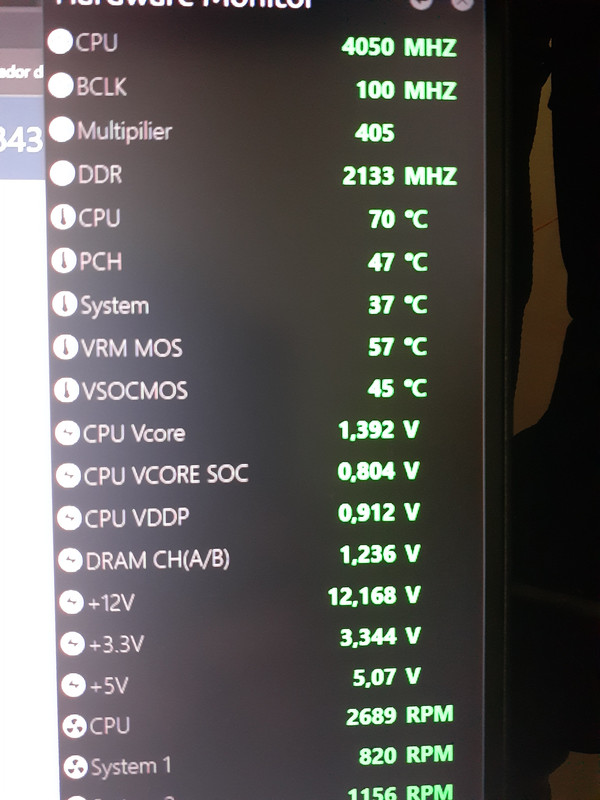

Temperatura de 68 sin hacen nada!!
Gradualmente dice, le ha bajado "a eso que llaman UV" ( o sea que ni puta idea de donde a tocado) 0.38 V del tirón.
Lo mejor es que ha acertado y ha puesto el voltaje de la CPU a 0.875 V, que suben y bajan, dice...
Y aquí fue cuando al amigo se le apagó la PC y no le ha vuelto a prender, el "auto" es lo que le mantenía con vida, si lo pone en manual a 0.875 V no enciende el ordenador ni patrás.
O a saber que más habrá tocado, le he dicho 40 veces que ponga la BIOS a los valores por defecto y ni puto caso. Se emperra en que su placa base es una mierda y no tienes opciones para configurarla, mirad si las tenía.
Ahora se gastará 150 $ o más en una placa base nueva y encima pensará que tenía razón, cuando reseteando la BIOS de esta le habría servido.
Pasa el CInebench con un resultado de 4.585 puntos
Cuando el 5600G da una puntación de más de 11.000
Me he molestado en pasarlo con mi 2600X y me da 7550 puntos
Le vuelvo a decir que resetee la BIOS porque había desactivado el Core Bost y el perfil XMP (a saber que más habrá tocado) y ni puto caso otra vez, la culpa es de la placa base que es muy mala y que aunque le cambie el disipador no van a bajar las temperaturas.
Poco después me saca una foto de un CM Hyper que parece ser que tenía por casa. Esto ya no sé ni como tomármelo.
El problema que tenía es que pese a aseverar (así en tipo "Manolo ponme otra de gambas") que nunca instalaba nada más que lo justo y necesario en el PC, descubro que tenía instalado el Easy Tune, programa de Gigabyte que asi por defecto a nada que toques te hace un overclock de un 10% subiendo el voltaje al máximo.
Hacer overclock a una PC con el disipador de stock no se le ocurre ni al que pagó por la licencia de Win-Rar
Además, descubro que tenía puesto el SIV, otro programa de GIgabyte que básicamente lo que hace es controlar la velocidad de los ventiladores (lo mismo que hacemos desde la BIOS pero con más colorines)
La curva por defecto es de no llegar al 100% hasta los 65º, disipador de Stock + Overclock con voltaje al máximo= 68º
Es como poner el aire acondicionado a con el termostato a 35º en pleno mes de julio y con la ventana abierta y decir que no funciona
FIN DEL PROBLEMA
