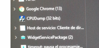

CPUDump.exe es un archivo ejecutable que forma parte del programa EasyTuneEngineService desarrollado por GIGABYTE.
Es una aplicación de Gigabyte para hacer overclock desde Windows, la habrás instalado desde la página de la Placa base o desde el CD de Drivers
Ve a aplicaciones/ Gigabyte/ Easytune, la abres y mira a ver si tienes algún perfil activo.
Si se está ejecutando la deberías de ver en el menú al lado del reloj dentro del APP Center

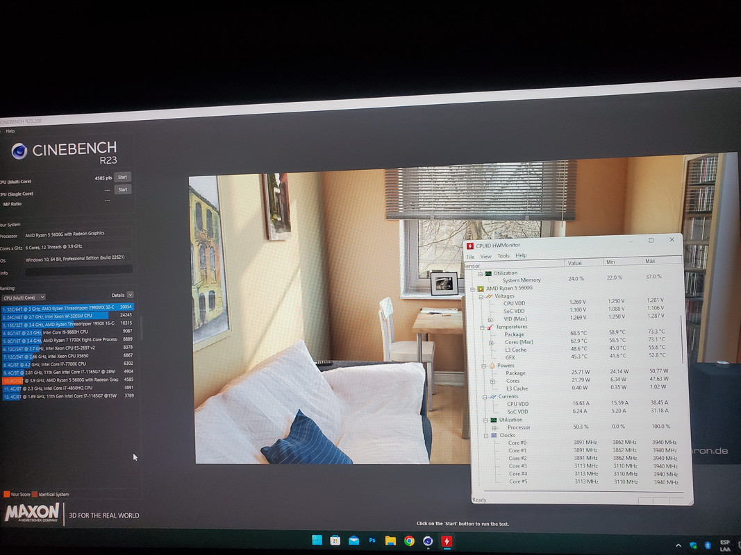

Pásale el Cinebench controlando la temperatura y voltajes, si pasa de 85º lo cortas y subes captura del HWMonitor

Hice lo que me dijistes, y salio esto amigo
Pues divino, 73º de máximo, ya puedes dormir tranquilo

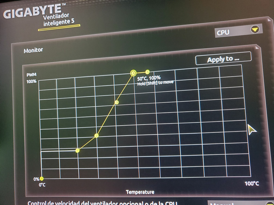

Lo que tienes que ahorrar es para un disipador un poco decente, el de stock se queda corto, lo puedes arreglar subiendo la velocidad del ventilador en la BIOS, antes deberías de poner todos los valores por defecto, por si has tocado algo y porque has actualizado la BIOS, luego pones otra vez el perfil XMP y ajustas la curva del ventilador.

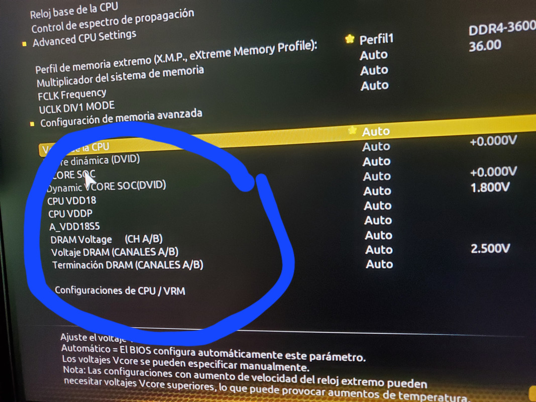

Entra en advanced cpu settings y pon foto de las opciones que hay, el Vcore que está en la captura que has puesto está en Auto, habría que poner un valor fijo, dale a auto y pon captura de las opciones que te da.
Hola amigo!! Esa opcion viene con bloqueo, no se puede modificar en esta placa..Tengo ganas de pillar una tarjeta a MSI MAG B550 Tomahawk..Me cuentan que es una buena placa.. Que me dices tu??

Cambiar el voltaje es tan fácil como dar a la barra espaciadora y elegir el valor deseado, pero no te lo he querido decir antes por qué la última vez que tocaste la BIOS desactivaste el perfil XMP y el CPB, de ahí los resultados penosos del Cinebench.
El Cinebench lo pasas sin problemas con un voltaje máximo de 1,281v y una temperatura máxima de 73, o sea que no hay problemas de voltajes ni de temperatura.

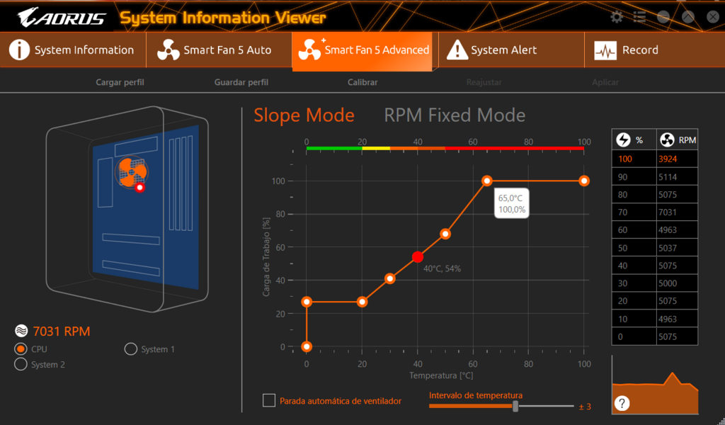

El problema que tienes es que pese a decirme que solo instalas lo justo y necesario el programa con el que mandabas la imagen de las temperaturas es el SIV (System Information Viewer) incluido también en la maravillosa suit de GIgabyte
Este programa más que nada sirve para monitorizar y controlar los ventiladores, en principio es inofensivo pero es el causante de tus desdichas.
La curva que te pone por defecto este programa es que no te pone el ventilador de la CPU al 100% hasta que no alcanzas los 65º, con el disipador de stock el programa te lo mantiene a 60º con un 80% de velocidad. Como el disipador es el que es a un 80% no llega a bajar la temperatura de 60º
Si quieres bajar la temperatura a 50° tendrás que poner la curva para que se ponga al 100% cuando llegue a esos 50º

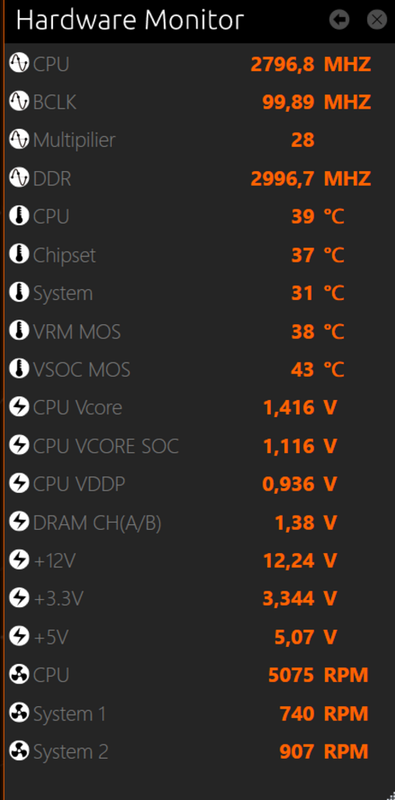

Hey amigo que hermosas temperaturas tienes...😍 Hice lo de los ventiladores y sigo igual cheka aqui---
