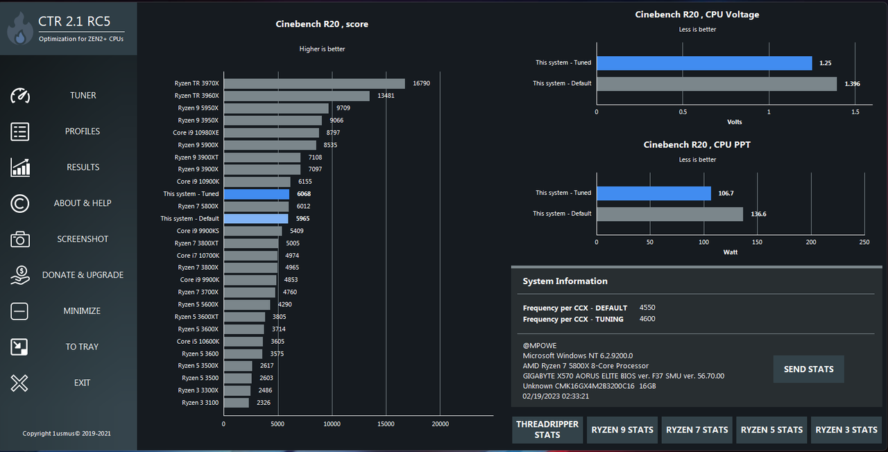

Saludos compis, pues eso hacia tiempo que queria trastear un poco con el cpu y no me vendria mal una ayudita para hacerlo bien, por si acaso.
Casi desde que lo tengo (Enero 2020) ha estado a 4,4ghz con 1.116Vcore, y la verdad perfecto.
Pero me picaba la curiosidad de darle un poco mas de caña, y sobre todo que cuando no lo necesite se relaje, osea que baje a frecuencia y consumo minimo, esto creo que se hace a traves del Pbo, y esta es la parte que no controlo.
Tampoco me queda claro ,que sea mejor de esta forma o fija.
He intentado hacerlo con el CTR, pero no veo la manera de hacerlo, con frecuencia fija si, aun que tambien he visto que cada ves que enciendo el pc esta de stock y tengo que darle al perfil alli.
Bueno quien tenga el cpu o sepa bien del tema, ya me comenta algo, y lo voy mirando.
Dejo algunas capturas para que veais como va este silicio que me toco.
Lo ultimo que logre fue frecuencia fija de 4.6ghz con 1,230vcore, asi paso bien el test de estabilidad de CTR.
La idea seria que llegara al maximo posible con el vcore minimo posible.
Gracias chi@s.
Hazlo por bios para que no se pierda la configuración, lo mejor para mi es fijo, modificar en bios, prueba de estrés con OCCT y guiarte un poco con con el cinebench para ver cuando te da mejor puntuación, prueba lo que has conseguido con el ctr 4.6ghz con 1,230v a ponerlo en bios y pasa el OCCT con avx2 y datos pequeños a ver si te aguanta sin fallos.

Lo he puesto en bios, 4,6ghz con 1,212vcore y acabo de jugar como 1h a Plague Requiem y sin problemas.
Le pase el Prime por unos 15mnts y sin problemas, si , es poco tiempo, pero no me gusta mucho estresar la cpu con estos programas la verdad, a priori parece que aguanta, no se si podria bajar mas el Vcore, pero no creo, si por el contrario me crashea en alguin momento le subo un poco el Vcore.
