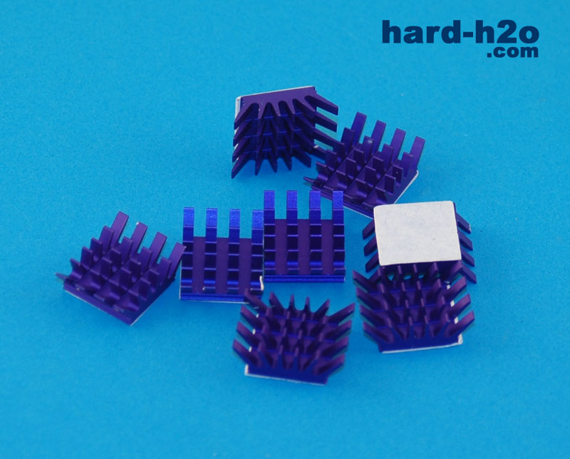

Son porque mi bloque de GPU es universal, es decir, no refrigera ni memorias ni vrm. Con estos ventiladores al mínimo no se escucha y me mantiene las temperaturas bastante más bajas que el disipador que te venía por defecto, que es el vapor-x
Borja Rodríguez
Amo y señor de los Chapuzas
Miembro del equipo
4 Jul 2012
81.366
34
Yo añadiría a los a las memorias y VRM disipadores pasivos con pasta térmica que ayudarán mucho más con ese aire.
