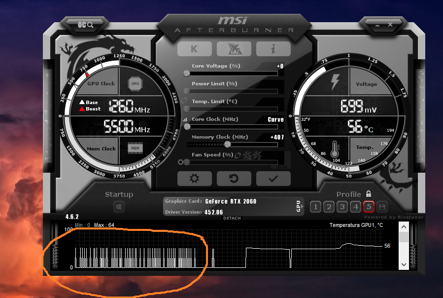

Actualizo un poco el tema del afterburner, observandolo un poco más me he dado cuenta que actúa así cuando he aplicado el perfil manualmente y no estoy jugando (como te dije si no lo aplico manualmente ello solo no se cambia y el gráfico no muestra esos altibajos. Me preocupa que esté así todo el rato que no juego. 😥 He sacado dos capturas para poder ver los datos que variaban cuando el gráfico marca 0º y cuando marca 54º y me he dado cuenta que lo que hace subir la temperatura es la "Memory clock" que es la que sube y baja también. Recuerdo que la subí 400, será ese cambio lo que le hace hacer esos altibajos?
Datos de cuando el gráfico marca 0º:
Datos de cuando el gráfico sube y marca 54º: (el memory clock sube hasta los 5000 sin hacer nada)
Gráfico de la Memory clock que fluctua a la vez que el de la temperatura: (éste gráfico no lo vi en su día porque estaba mucho más abajo) 😢
Pensé que era una tontería pero ahora la verdad es que me inquieta que tenga estos altibajos tanto tiempo. De hecho parece que lo hace siempre que está el perfil activado y no estoy jugando. He probado a jugar sin el perfil activado y después de cerrar el juego no parece que que haga eso. Así que tiene que ser por culpa de algo que está configurado mal en ese perfil.

Como te dije, la verdad es que nunca vi un comportamiento asi del afterburner, en este caso las oscilaciones de la memoria sin estar siendo usada la grafica integrada, a pesar de hacer modificaciones en la curva frecuencia/voltaje. Comprueba dos ajustes:
En el panel de control de nvidia, en el apartado de controlar la configuracion 3D, que el modo de control de energia este en consumo optimo.
Y en los ajustes de Windows, la tuerca del menu de inicio, ir a sistema, pantalla y en esa ventana, configuracion de graficos, ver que esta desactivada la opcion programacion de gpu acelerada por hardware.
La verdad que no entiendo la causa de ese comportamiento.

No he podido cambiar los apartados que mencionas (control de energía y programación de GPU acelerada por hardware) porque vienen así ya por defecto. Así que el problema persiste.
En la foto que te envié anteriormente se mostraba los altibajos en el gráfico de "Reloj de la memoria GPU1" y ahora he visto que esos altibajos también están en el gráfico "Reloj del núcleo GPU1" No sé si es lo mismo y puede dar alguna pista más de lo que ocurre.
Es lo mismo el "Reloj de la memoria GPU1" y el "Reloj del núcleo GPU1"? Las capturas como ves las hice un poco tarde porque abrí (creo) un juego y se estabilizó pero estaba todo el gráfico de esa manera.
En el momento que vi el gráfico con altibajos (antes de abrir el juego y que se estabilizara) abrí el administrador de tareas para ver si había algún trabajo que provocara esa inestabilidad e hice la captura. En ese momento no recuerdo haber abierto ningún otro programa aparte de los que aparece en pantalla.
"GPU0 - 3D" estaba quitandose y apareciendo todo el rato, aparecía y desaparecía con intermitencia y tambien el "consumo de energía" "Muy alta" de "System" que aparece redondeado subía y bajaba con intermitencia. Me llamaron la atención esos datos, sobre todo el de "GPU0 -3D" porque aparecían y desaparecían a un ritmo muy parecido al del gráfico, no sé si al mismo pero bastante parecido. Como no entiendo mucho, no se si puede servir de algo para saber que es lo que pasa. 😥

A lo que iba es que creo saber ya por que se producen esos vaivenes en el afterburner. Investigando un poco sobre el throttlestop, he llegado al post del creador del programa en el foro de notebookreview: The ThrottleStop Guide y de alli enlazo con el apartado de como ahorrar bateria, llevandome a esta pagina: [Guide] Improving Battery Life on Windows [+Enabling Deeper C States] donde dice lo siguiente:
" For users with a dGPU, ensure that any monitoring software (e.g. HWInfo, AIDA, OpenHardwareMonitor, esp. MSI Afterburner) is not waking up your dGPU to poll the sensors. At an idle desktop, your dGPU should read 0.0C temperature. MSI Afterburner, for example, is known to keep the dGPU "awake" and not enter "Optimus", causing drastic battery life losses. MSI Afterburner developers know this and have expressed no intention for solving this issue, stating that MSI AB was never intended to support laptops."
Lo que viene a decir, es que windows gestiona automaticamente que grafica usar en funcion del uso del momento. Por lo que si estas en el escritorio, usara la integrada de la cpu, dejando inactiva la dedicada, donde deberia de dar una temperatura de 0 grados. Al abrir afterburner u otro programa de monitorizacion (en gpuz vi el mismo comportamiento), lo que hace el programa es activar la dedicada para leer los datos de la grafica (temperatura y demas) cada x tiempo (1 o 2 segundos) para inmediatamente despues windows desactivar otra vez la dedicada al considerar que no hace falta su uso. Produciendose continuamente un bucle entre una y otra parte que se ve reflejado en la grafica del afterburner.
Por tanto lo que hay que hacer es no activar la opcion de que se inicie afterburner con windows o si lo hace, cerrarlo una vez que ya aplico el perfil guardado a la grafica. Y solamente abrirlo cuando vayamos a jugar.

Con desactivar la primera opcion llega, la otra por si quieres que el programa se abra minimizado cuando cliqueas en el icono del afterburner.
El core temp trabaja solo con la cpu, asi que no afecta a ese comportamiento de la grafica.
