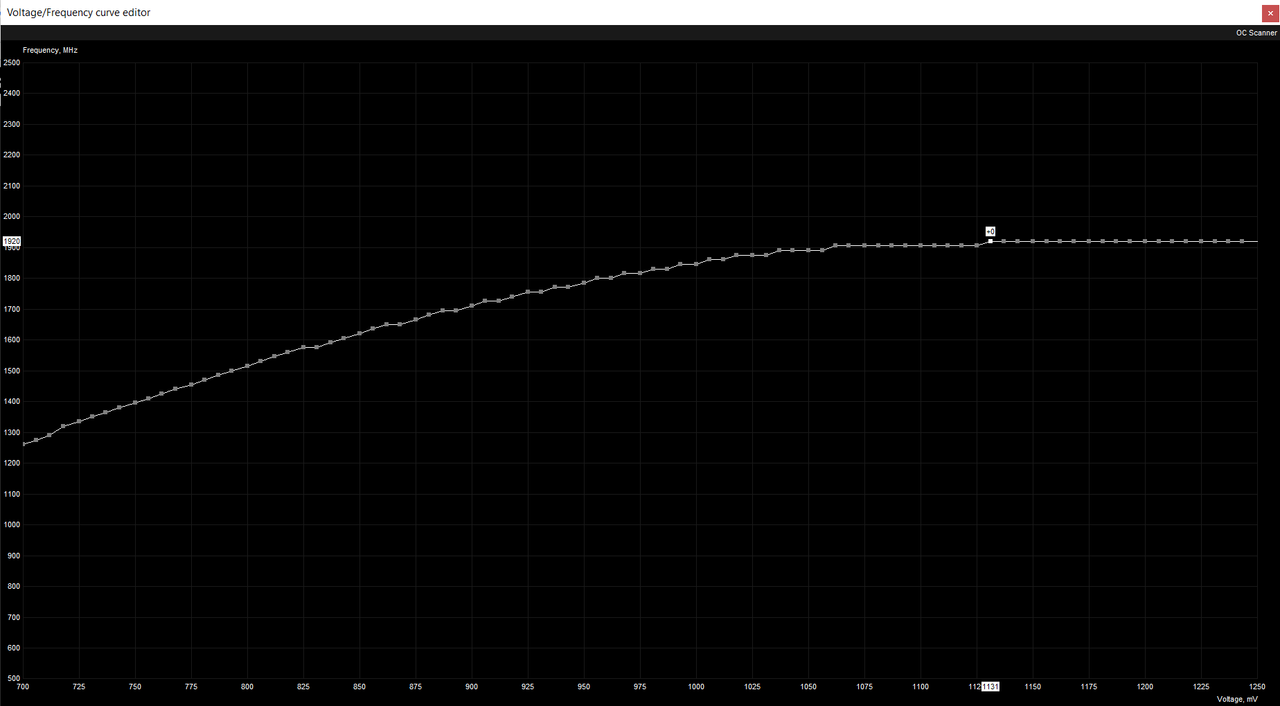

Curva original:

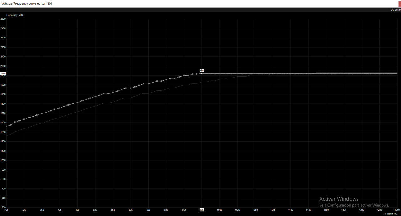

Curva Undervolt + OC
La primera imagen, es la curva original de mi grafica, una 1660 ti. Como se ve en la imagen, puede llegar a alcanzar una frecuencia maxima de 1950 Mhz con 1.05v
En la segunda alcanzo un maximo de 1930 Mhz con tan solo 0.925v. Lo que va a implicar menos watios consumidos y menos calor. Esta curva es subiendo el core en 100 Mhz y aplanando a partir de 0.925v.
No te funciona el power limit, es lo normal en portatiles. Pero te funciona el core clock y tienes acceso a la curva pulsando en el icono rojo que se ve en la primera imagen al lado de core clock.
Se trata de subir el core clock hasta un punto igual o inferior al maximo estable, para compensar la perdida de Mhz para cuando se aplane la curva (como en la segunda imagen). Tienes que probar a partir de que voltaje aplanar para conseguir unas temperaturas aceptables. No importa si pierdes 100 Mhz (por ejemplo) pues apenas influye en el rendimiento. Lo que mas influye para ganar fps es subir los Mhz de la memoria, 400 Mhz o lo que sea, esta tiene bastante margen de subida.
Para empezar situate en uno de los puntos de la parte plana de tu curva, a partir de ahi te desplazas con el tabulador hasta el punto de frecuencia/voltaje en el que vas a empezar a aplanar.

Buenas, tenía entendido que el gráfico solo era para bajar solamente la temperatura del núcleo, no de toda la tarjeta gráfica. Vi un video en el que explicaba que si utilizabas la barra de power limit corregias el voltaje de toda la tarjeta gráfica. Entonces, no se puede desbloquear el POWER LIMIT por ser un portátil, verdad?
Después de leer tu mensaje me he animado a tocar el gráfico pero me ha surgido una duda con el límite máximo. He visto que tú lo has bajado un poco y lo has situado en 1930 teniendo 1950, en mi caso no tengo una recta muy definida tengo dos saltos. Además, en dos ocasiones que he abierto el grafico me aparecen frecuencia maxima distintas de 1935 y 1920.

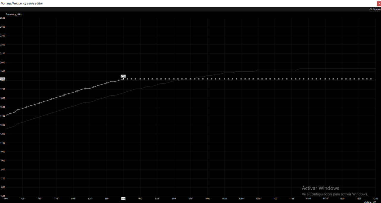

GRÁFICO CON FRECUENCIA MAX 1935
GRÁFICO CON FRECUENCIA MAX 1920
Tengo que bajar la frecuencia máxima por algún motivo? El gráfico que he hecho es el siguiente:
Qué te parece? Es descabellado colocar la recta en 1920? Una de las veces que abrí el gráfico era su límite máximo. Por lo demás, he subido 100Mhz los puntos del principio (90 en el punto de inflexión, se puede subir más Mhz, hay algún límite? En caso de equivocarme y que falle el ordenador , con reiniciar el portatil se resuelve el problema?

Por lo que me parece, puedo subir como mucho 155Mhz cada punto. Así que he optado por bajar La frecuencia maxima para seguir bajando el voltaje. Pero bajando el voltaje no veo que baje la temperatura. He llegado hasta los 875mV. No se supone que debería haber notado ya que bajaba algo la temperatura? No ha bajado ni un solo grado. Puedo seguir bajando más o es que estoy haciendo algo mal? Te aseguro que cuando hago un gráfico nuevo, después le doy a APLICAR 😁 (de hecho el RivaTuner me muestra que la tarjeta ya no pasa de los 875mv), pero nada oye, a 87ºC sigue cuando juego.
@Un novato
Vas por el buen camino, desgraciadamente lo que pasa es que aun tienes que bajar mas el consumo en watios de la grafica, esto es, reducir aun mas el voltaje. Esto es debido a una deficiente refrigeracion del portatil. Puedes ver el consumo en watios de la grafica, dejando el hwinfo abierto mientras juegas y fijarte despues en la columna max de los watios de la grafica para ver como vas reduciendo el consumo a medida que aplanas antes la curva. Compensa la posible perdida de rendimiento subiendo las memorias de la grafica.

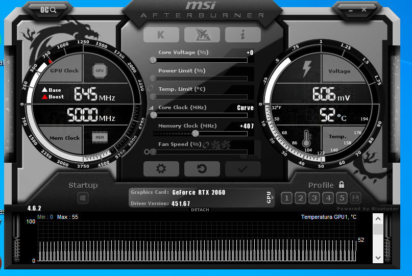

Lo que no sé es en qué me tengo que fijar a la hora de subir el memory clock. Al cambiar el memory clock sube la frecuencia que se refleja en el gráfico core clock- voltaje? O necesito por ejemplo algún otro programa como cinebench o parecido que de una puntuación para saber cuanto de efectivo es la subida del memory clock? Qué es lo que cambia y donde me tengo que fijar?
El memory clock unicamente sube la frecuencia de la memoria de la grafica, no del core. En msi afterburner si tienes activado que muestre la frecuencia de la memoria, veras como trabaja a mas Mhz, segun lo que tu hayas subido y deberias de ver que consigues mas fps a medida que la vas subiendo, hasta donde permita subirlas sin que se cuelgue y sin que haya perdida de fps que podria prodicirse en caso de que subas de mas sin que por ello haya cuelgues.
Al final he tenido que bajar hasta 725mV para que me baje 5º, además con la ventilación subida un 30% más, me baja 4º más. Al final se me queda en 78º (antes era 87º), algo es algo. El core clock se me ha quedado en 1485 y le voy a subir 400MHz de momento el memory clock, pero me ha surgido otro problema. Y es que pese a seleccionar el perfil que quiero que se active ( en mi caso el 5) cuando inicio los juegos, no se inicia automáticamente. Tengo que abrir yo manualmente el programa antes de empezar a jugar un juego.

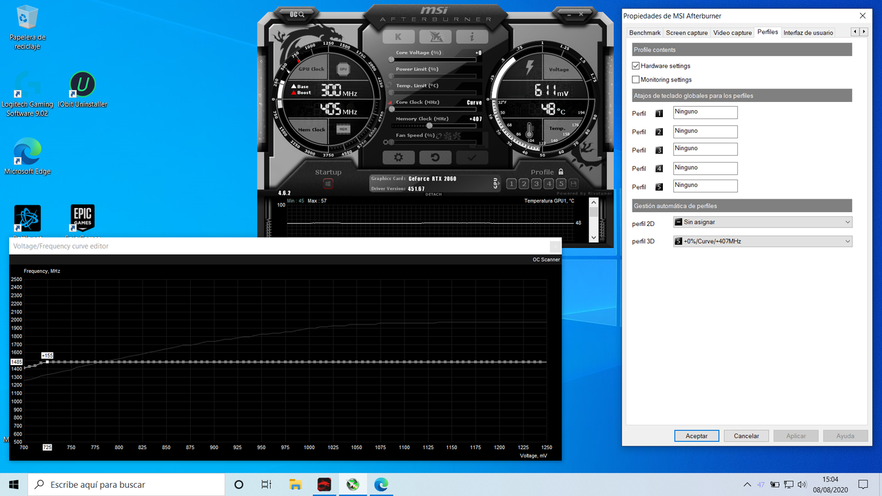

No sé que tengo que hacer, tengo activado el botón de Startup y seleccionado el perfil 5 en ambiente 3D. Pero nada, no se activa solo cuando empiezo a jugar. Tengo que activar alguna otra casilla para que el programa se abra automaticamente cuando juego?
@Un novato
Lo que se ve en la pestaña perfiles esta bien, puedes activar tambien el perfil 5 para la opcion perfil 2D. Simplemente lo unico que tienes que comprobar es la pestaña general, que tengas marcada la opcion "Iniciar al iniciar windows" y si quieres tambien que lo inicie minimizado. A partir de que se inicie, ya aplica el ajuste que has puesto en la pestaña perfiles. Nada mas. Una vez aplicado el perfil (que es inmediato), aunque cierres el programa, mantiene la configuracion del perfil aplicado a la grafica, lo puedes comprobar con gpuz.
Recuerda que si quieres visualizar los parametros que has marcado en la pestaña monitorizacion mientras juegas, tienes que tener abierto (ejecutandose) el afterburner, aunque sea minimizado.
Me parece una reduccion muy pequeña de la temperatura para un capado tan agresivo, lo que me lleva a pensar que el portatil no esta refrigerando bien, me extraña mucho que msi la haya pifiado tanto con este apartado. Muy conveniente asegurarse de que no es ese el problema, haciendo una buena limpieza interna y cambio de pasta termica, como ya comente anteriormente.

No me aplica automaticamente el perfil, porque la memoria la tengo subida 400MHz (hasta 5900MHz) y si no aplico manualmente corre a 5500MHz.

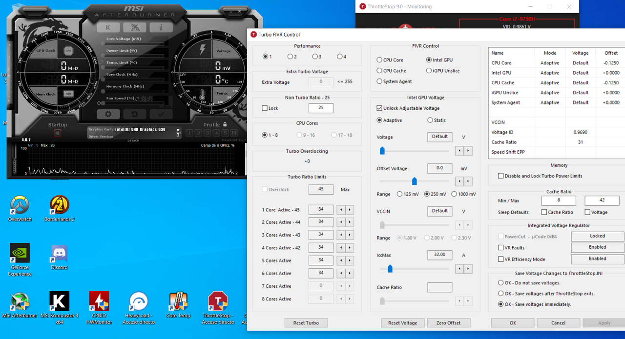

Cuando hice undervolt de la CPU, utilicé este video:
Bajé el Offset voltage 125mV al CPU core y CPU caché. Estos ajustes fueron los que han conseguido bajar la temperatura tan alta de la CPU porque llegaba a picos de 97º (jugando). En la pestaña de Intel GPU como ves en la imagen la dejé tal cual venía sin bajar voltaje. (La foto la he sacado activando otra vez la opción "automática" de "procesador de gráficos preferido" para que se vea que está trabajando la gráfica integrada)
No sé por qué el panel de afterburner no me muestra los datos de la GPU integrada y no aparece la opción de ver su temperatura. También siguiendo el tutorial le bajé a 35 el "Turkbo boost long y short power max". Venía a 200 supongo que es para no ponerle un límite. Y también le bajé el numero que aparece en el apartado Miscellaneous de 255 a 34.
Desde que hice ese tutorial cuando trabaja la GPU integrada y desplazo por ejemplo el panel de Afterburner por la pantalla el movimiento es a trompicones, no se ve fluido. Di por hecho que la gráfica integrada se alimentaba del voltajede la CPU y por eso iba peor. Por este motivo elegí como procesador de gráficos preferido la tarjeta de Nvidia. Así me va todo fluido. Es muy perjudicial que tenga elegida la tarjeta de Nvidia como procesador de gráficos preferido? Si no estoy jugando la temperatura de la gráfica de Nvidia está a unos 48º-49º solamente.
@Un novato
No importa que afterburner no lea los datos de la integrada, quizas porque no es capaz de leer esa informacion, en cualquier caso es totalmente irrelevante. El afterburner solo para la 2060.
Igual no te aplica el oc de la memoria porque no lo guardaste en el perfil.
El Throttlestop, lo desinstalaria y lo volveria a instalar porque seguramente ya no te acuerdes de los parametros por defecto. Tienes varias cosas mal.

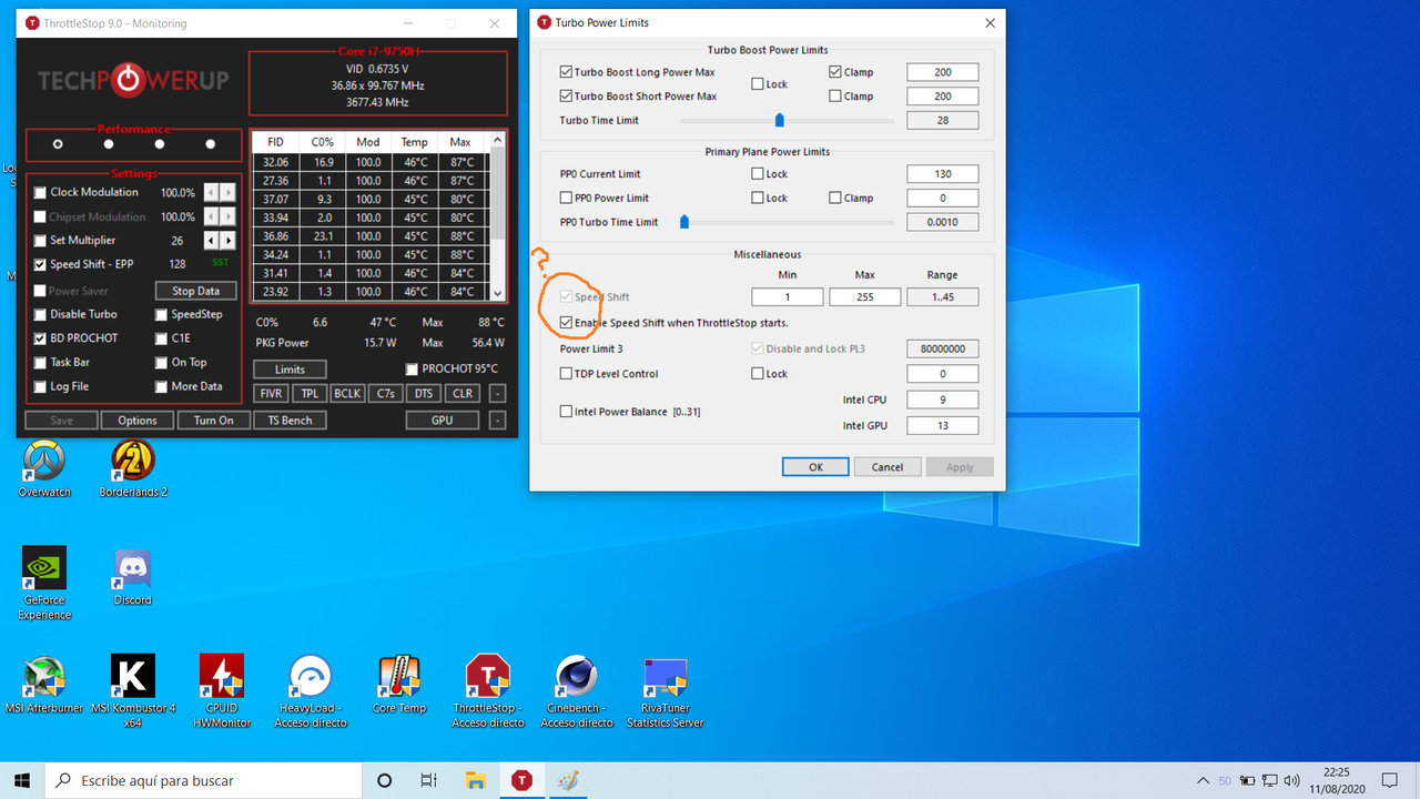

Partiendo de cero con Throttlestop y variando solo lo que menciono:
En la pantalla inicial (la ventana negra pequeña) el speed shift ponlo en 64 ó 128. Cuanto mas proximo a 0, menos relaja la frecuencia la cpu, en tu caso deberia de ser nada, con lo que en reposo (sin carga de trabajo) estara a maxima frecuencia con un voltaje alto y mas temperatura. El valor maximo es 256 ó 255, aqui la frecuencia estaria todo el tiempo al minimo. Este parametro regula la frecuencia de la cpu en funcion de la carga de trabajo.
Speedstep: desmarcalo. Speed shift es una version mejorada de él.
BD PROCHOT: activado
C1E: desactivado
Pulsamos el boton Save
Pantalla FIVR:
Turbo ratio limits: Prueba a bajarlos de 3 a 5 puntos cada uno, para 6 cores incluso mas, esto no lo bajaria mas de 33 tu tienes 34. A mas cores trabajando y con numeros mas elevados, mayores temperaturas. Pero 34 para un solo nucleo trabajando es demasiada bajada, los valores originales estan a la izquierda. Yo por ejemplo pondria: 42,41,40,38,35. A partir de ellos voy viendo si subo o bajo, seguramente solo tenga que retocar los dos ultimos valores.
El offset: tu le aplicas -125 al core y a la cache (el mismo valor para los dos), si es tu limite estable perfecto. Cuanto mas lo bajes, menos temperatura y mas podras subir los anteriores valores. Lo mismo se puede hacer para el voltaje de la gpu integrada, intel gpu y igpu unslice (facil que llegue a -150 tambien el mismo valor para estos dos). System agent: no tocarlo.
Cache ratio (debajo de la ventanita blanca): frecuencia min y max de la cache, cambiaria el 42 por un valor entre 40 y 36.
Los 3 OK, define el comportamiento del boton OK de esta ventana (FIVR). Mientras hagas pruebas con los diferentes valores, ten marcado el primer ok, asi cuando pulses el boton OK aplicara los cambios, pero no los guardara en el programa, de tal forma que si lo cierras y lo vuelves a abrir, cargara los valores por defecto. Asi evitas que no cargue valores erroneos que producen cuelgues por pasarte con el undervolt y puedas rectificar sobre los valores por defecto. Una vez ya sepas con seguridad que esos valores son estables, ya puedes activar el tercer ok para que guarde ya definitivamente tu configuracion el programa.
Una vez ya sepas a cuanto puedes bajar el voltaje, despues ya solo es jugar con el turbo ratio limits de esta ventana (los multiplicadores de la cpu) y si acaso tambien con el valor maximo del cache ratio. Nada mas.

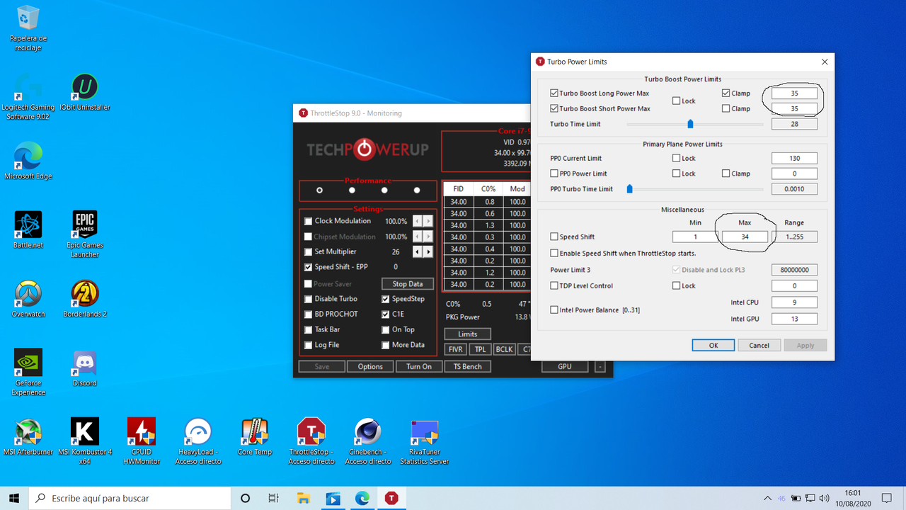

Ventana TPL: Turbo power limits
Unicamente se marcan las dos casillas del speed shift. No se toca nada mas.

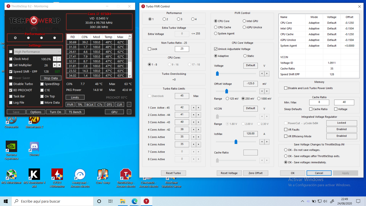

Pantalla FIVR:
Todos estos ajustes y pruebas se hacen teniendo el portatil conectado a la corriente electrica, nada de bateria.
Perdona la tardanza, he tenido varios problemas por el camino ajenos a los informáticos...
Si te he entendido bien, quedaría así, verdad? (el ok lo puse como me dijiste hasta que vi que funcionaba y después activé el tercer ok)
Con lo del Speed sifht te refieres a esto?
Gracias por tu ayuda, parece que va bastante bien tiene picos puntuales, pero en general creo que ya estoy bastante contento con las temperaturas.
P.D.: Lo del afterburner es lo único que me pasa es que no se aplica automáticamente, solo si activo el perfil manualmente una vez que he abierto el juego (si lo hago antes de abrir el juego tampoco se aplica). El perfil se supone que está bien guardado porque solamente tengo que seleccionarlo y darle a aplicar. Otra cosa curiosa que me pasa es esto...
El gráfico de la temperatura aparece con una lectura entrecortada 52-0-52-0... (solo a veces, puntualmente cuando cierro un juego, no ocurre siempre), me ha parecido curioso pero supongo que no tendrá importancia y será fallo de la lectura de la temperatura solamente ya que el gráfico del uso de la gráfica es estable y no hace ese tipo de saltos.
