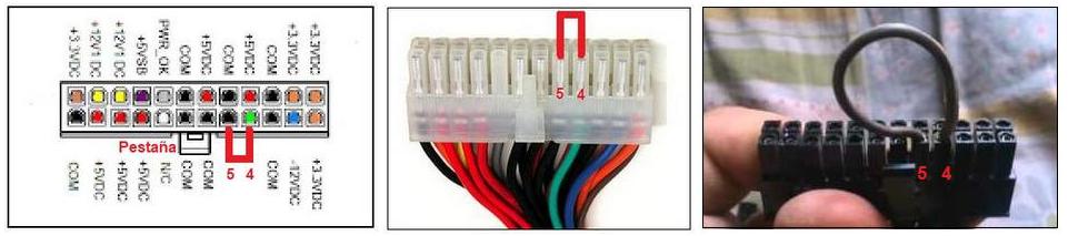

Podrías puentear la fuente para saber si la vibración es de ese ventilador.
Puentea los cables verde y negro, o si los cables son todos del mismo color,
cuenta de derecha a izquierda el número 4 y 5 del lado de la pestaña.
