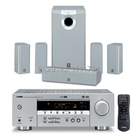

Pues no se, me parece muy raro, yo tengo estos desde 2004(ya ha pasado mas de una década y siguen funcionando como el primer dia)
Cada satélite pesa 0,8 kilos y el satélite central 1,2
Yo probé el logitech y en comparación con este... Pues que ni le llega a la suela de los zapatos. Lo único que le hecho en falta es bt o hdmi que este salió antes de que se extendiera.
Y otra ventaja de un av es que en un futuro puedes cambiar solo el av y mantener los altavoces (que es lo que yo haré si esto de dolby atmos llega a buen puerto)
Tendrias que ampliar el número de altavoces y posiblemente otro SW para un completo ATmos... (5.1.2, 9.1.2,5.1.4,... ) .... :guiño: ... es un no parar...
