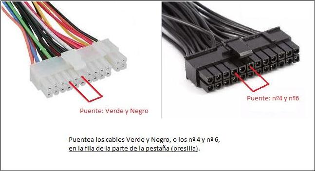

Que se asegure que es la fuente. Deberá cruzar un cable entre 2 pines. Te dejo el vídeo (notarás en el vídeo que los cables son todos negros)
Pero básicamente es entre el verde y el negro si no recuerdo mal.
Si la fuente funciona, se moverá el ventilador que tenga. Si no funciona, no se moverá nada.
Puede usar un tester para hacer el puente...
Puede que @Josep83, @FREEMAN o @K4rCh3R te den más info respecto a cruzar la fuente.
Ciertamente, en el conector de 24 pines clip un extremo en un cable negro y otro en un verde, en su caso fácil de identificar en su fuente ya que tiene cableado colorido, con las prisas a veces se me pasa este método XD

Así es, prueba ántes de nada a puentear con un Clip los pines del conector de 24 pines para ver si es problema de la fuente,
o por el contrario puede ser la placa base.

Hola @FREEMAN ! tus fotos e indicaciones tan didácticas, que pueden ayudar hasta un torpe como yo en Hard.

Tu procura no tocar el cable mientras estás haciendo el puente... no vaya a ser que te dé un latigazo.
A ver si hoy (no puedo asegurarlo, tengo a mi padre en hospital), puedo hacer pruebas y soy capaz de abrir la caja... del PC, ya sabes..... torpe, torpe soy...!
Para realizar éstas operaciones recuerda primero desconectar el cable de la red eléctrica.
Saludos, y que se mejore tu padre.

Siguiendo tus consejos (y los otros compañeros), no sin ir con recelo para que no explote nada, he cojido el clip, he visto cable de 22 terminale, veo el cable verde (4), negro (6), etc... y conectado cable de red y......... los dos ventiladores de la fuente de alimentación se han puesto en marcha, creo que descartamos fuente... ¿No?, antes de esto el PC al queren encenderlo no hacia absolutamente nada...
