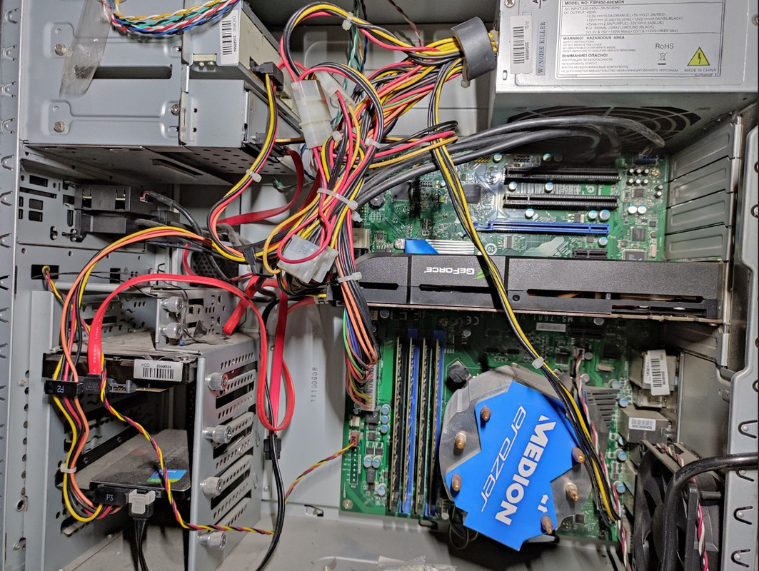

Pues... si la fuente funciona, creo que la cosa se te va a complicar, porque vas a tener que seguir haciendo varias pruebas
para poder identificar el fallo, que por los síntomas creo que es la placa.
Prueba primero lo de la pila que te ha dicho @Mike518 a ver que tal...
Y si pudieras ponernos una captura de la placa base, mejor que mejor, para más o menos indicarte.
De todas formas, si NO funciona cambiando la pila, haz lo siguiente:
• Conecta el cable de 24pines en su lugar correspondiente.
• Desconecta el otro cable de 4 u 8 pines que va de la fuente a la placa base (muy cerca del CPU) e intenta encender el equipo.
- Si el equipo enciende sin los cables del CPU, se puede decir que es problema de la placa base.
- Si el equipo continúa sin encender, tendrás que seguir quitando elementos.
• Quita todos los módulos de RAM
• Quita la tarjeta gráfica, y vuelve a probar si enciende, o no...
Si después de haber quitado gráfica y RAM sigue sin encender, es problema de la placa base.
