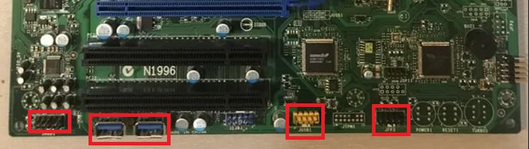

@FREEMAN has comentado algo de la tarjeta SD, hay uno en la parte frontal, debajo de esas bandejas de poner o sacar un disco en frío, que creo que leí cuando compré el PC por consejo hace 10 años en computer hoy.
Envio foto, por si te sirve de algo...
Gracias por tu paciencia, y espero no se pesado con el tema.

Hola @FREEMAN !!El lector de tarjetas SD también tendrás que desconectarle los cables.
Tiene que estar conectado a uno de los USB de la placa base...
Si señor, hace algunos años ya, porque el HDD en su momento tardaba como 8 minutos en cargar windows y estar operativo.Y le añadiste un SSD Samsung.
No... lo tienes que hacer al revés.. desde el frontal hasta la placa base.Gracias @oscarmr , mañana seguiré los cables interiores de la caja hasta la parte frontal a ver si doy con él!
¡Buenos días @oscarmr !!No... lo tienes que hacer al revés.. desde el frontal hasta la placa base.
Creo que tiene 3 o 4 cables.
No sé si tendrá más, si es así, los desconectas también.

Ah... Esos cables también son USB's.... no lo sabía!!!
