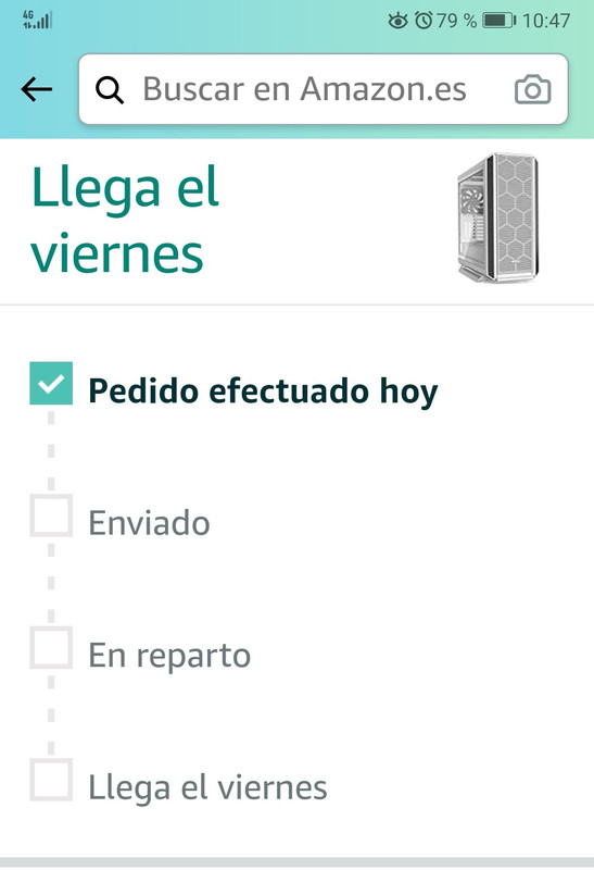

Bueno... Ya tengo la caja y con la seguridad del Noctua NH-D15S chromax, que aconsejó JorgeV.
No se que está haciendo amazon ahora con los envíos, pero la está cagando. Querrá ahorrar costes por el apartado de embalaje, porque tira cosa mala de bolsas de papel carrocero o si no, directamente a "pelo" (sin caja de amazon), llegando en el caso de la 802 sin opción de seleccionar en caja el envío con caja de amazon (como a veces permite).
El Noctua, me ha llegado en bolsa de papel de carrocero y con un agujero en la caja del Noctua. Por suerte, Noctua embala de PM y esta todo ok.
La 802, pensaba que la enviaban desde España, pero no, la enviaron desde amazon Italia, pasanmdo por Zaragoza, Barcelona y finalmente Valencia.
Cuando he llegado a casa y la he visto, pues... las "asas" rajadas hasta casi el borde superior de la caja, agujeros en varios sitios, "reparaciones" con cinta carrocero marrón y al abrirla, el corcho donde van alojadas las "patas" roto. He mirado la caja para una primera valoración de daños y no he apreciado daños en el chasis.
He contactado con amazon y entre las opciones ofrecidas, me he quedado con un 20% de descuento (del precio sin IVA) y si viese algún daño cuando la revise, podría devolverla y me reembolsarían el resto. Al final se ha quedado en 147,58€
En fin... si tengo suerte y no hay daños, montaré el setup y os enseño como queda. Si hay daños... procederé a devolverla y la compraré en PC Componentes, no sin antes consultarles si envian a pelo o en caja de ellos.

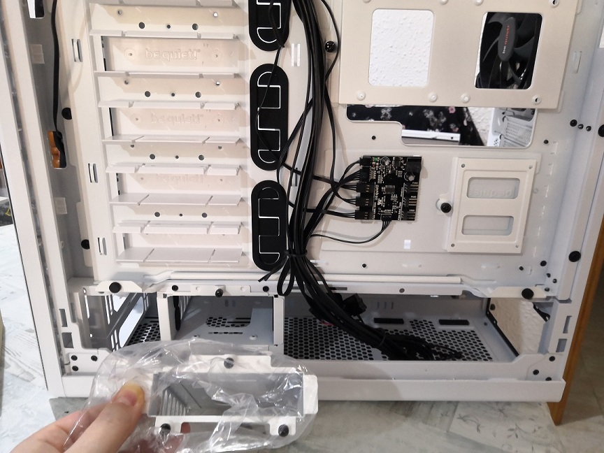

Me viene un rack para 1 HDD de 3,5", que aunque de momento no usaré, por más que he mirado, no se donde ubicarlo. Lo unico que se me ocurre es que se sustituyese por el que trae de serie para 2 HDD´s de 3,5".
NOTA: Ya he averiguado donde va este rack. Es flotante y se coloca en los huecos de la parte izquierda, quedando a la vista desde la ventana. No creo que lo llegue a usar, pero ahí está.
Lo que leí en diversas opiniones sobre lo "justo" que viene el cableado del frontal, no es cierto, como se puede observar en la foto anterior. Aunque si hay un "problema". El conector del frontal para los USB no pasa por el hueco existente para pasar los cables, o igual se me escapa como pasarlo sin hacer eso, o utilizar las tapas, bien sean las de encima la fuente o la de los HDD´s flotantes.
Este punto se soluciona desmontando la base de montaje de la PCB, pasando la cabeza del conector USB y volviendo a montar la base. No es tanto el problema ya que son 6 tornillos muy accesibles (3 por lado) y se retira de forma sencilla. Aunque en mi caso lo voy a hacer de todas formas por que resulta más cómodo poder montar la PCB y el cebollón (Noctua), verte obligado a desmontar la base para pasar un conector... lo veo un fallo de diseño garrafal. Al menos deberían de haber dejado pasado ese cabezal en la línea de montaje (igual se les pasó al que estaba montando y al que revisaba).
De hecho, aunque no he hecho foto, con el ventilador trasero pasa igual. Para poder retirarlo, hay que retirar la base. Hay 2 tornilos inaccesibles si no se retira la base. Cuando toque limpieza, habrá que desmontar la paraeta.

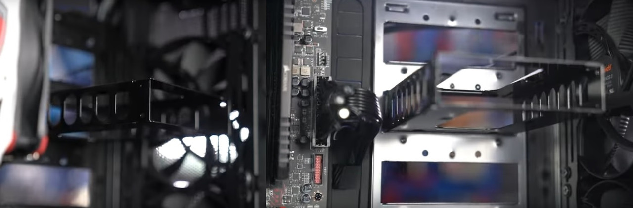

Os comparto un vídeo del despiece y montage de un equipo en la be quiet! Silent Base 802 TimeLapse build

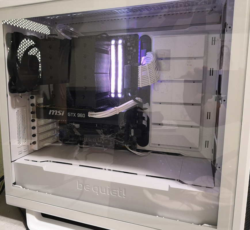

Bueno... siento no haber comentado antes, pero tuve que posponer el montaje hasta ayer y tras un periplo (que os comento ahora) con la 802, sólo tuve ganas de probar que todo funcionara ok y poco más.
Mi build quedó así, a falta de cierrtos retoques que me faltan por hacer:

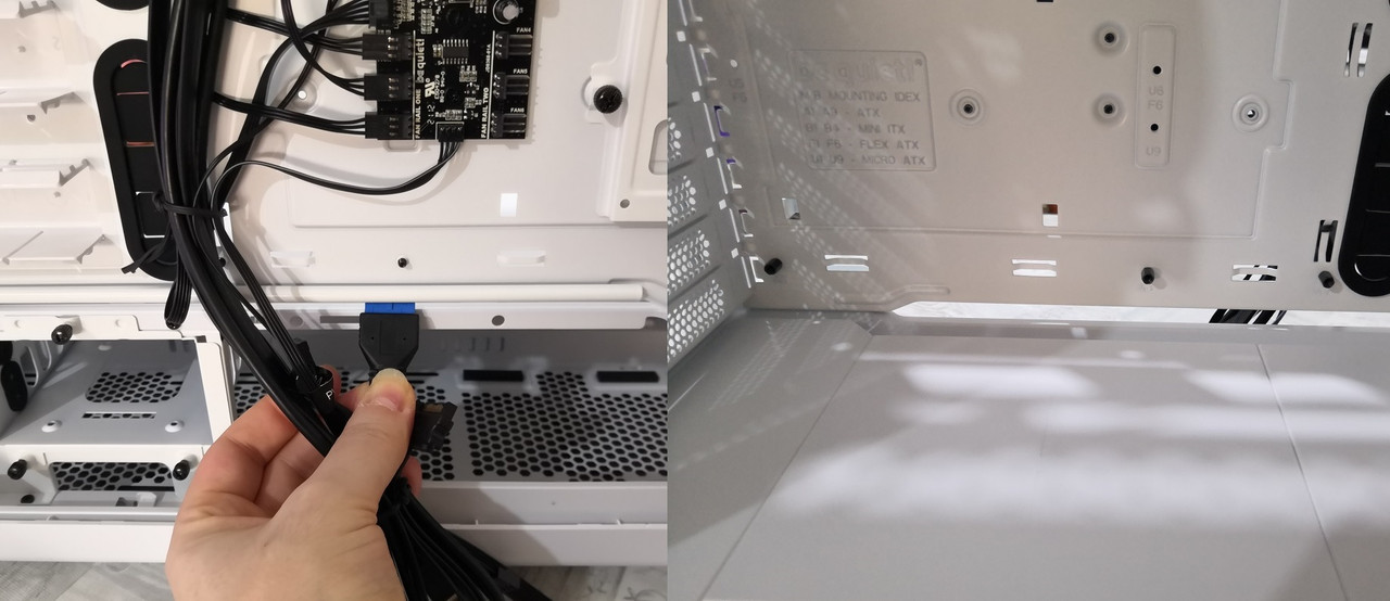

Mi preocupación inicial con el cable USB del frontal del chasis, se a cumplido. Simplemente no extra por ningún hueco inferior (salvo los ojales) y como inicialmente quise pasarlo por debajo, tuve que desmontar la base casi al completo, levantarla , pasar el conector y volver a atornillarla. Una vez hecho... me di cuenta que como el conector del cable original del chasis, así como el que quise poner de CableMod ModFlex Internal USB 3.0 Extension 50cm , tuve que ponerle, pasandolo por el "ojal" inferior uno que compré a 45º negro ( USB 3.0 con interfaz hacia afuera ) que a quedado perfecto (es el único cable que ha quedado bien colocado).

Mis impresiones sobre la caja son ligeramente agridulces. Quitando el tema de espacios para pasar el cableado (el tema de los "ojales" me ha matao), sería una caja 10. Aunque también está el hecho, que una vez lo montas todo, ya no se volverá a tocar... hasta que se actualice algo que requiera trastear el cableado.
Voy a buscar cableado blanco para intentar que no quede tan forzado el colocado y quede mejor estéticamente. A ver si encuentro 1 coenctor EPS a 45º de 6 pines, 1 EPS a 45º de 4 pines, 3 SATA´s a 45º, 2 USB macho-hembra, 1 cable PWM y 1 USB type C a 45º blanco. Y lla veré como puedo colocar que no quede tan forzado el ATX.
Tengo pensado colocar un tercer ventilador en el frontal, pero esto sería cuando tuviera ya el cableado. Así lo hago todo de una.
NOTA5: Los ventiladores no se oyen apenas, aunque me queda por configurar la curva de los ventiladores. ¿Me recomendáis algún programa para hacerlo desde PC y no tener que estar haciendo pruebas entrando y saliendo de la BIOS?

Ayer recibí el cableado, los tornillos antrivibración y el Pure Wing 2 para añadirlo al frontal y me encontré nuevos "problemas/fallos"
Cuando tiré a hacer uso de los conectores USB del frontal. Los dos conectores no son duros, son lo siguiente. Tengo que hacer una fuerza bestial para pincharlos o retirarlos, llegando el caso que he visto hasta un "hilillo" plástico blanco, al retirar un pendrive. De hecho, uno de mis pendrives, un Sandisk SDDD2 retractil, al intentar pincharlo hace saltar su bloqueo y le esconde la "cabecita" y si mantengo el pulgar en su tope, para que no se "esconda" hace daño.
Al ponerme a montar el nuevo ventilador, a parte de despejar la zona, quitando las tapas superiores, el rack de los HDD´s de 3,5, todo el cableado... lograr meter un destornillador con mis manos de 22cm me ha resultado tan complicado, que he acabado por desistir.
Al volver a destornillar la base para volver a jugar con el cableado nuevo, me he dado cuenta que los 3 pasadores del chasistornillos traseros del lado iaquierdo están trasroscados
El cable ATX queda forzado a lo bestia complicando su manipulación. A parte que estéticamente, algo que se busca con cualquier caja con ventana, pierde mucho.
El cableado SATA está super-forzado, siendo necesario recurrir a un cableado con conectores a 45º para que se puedan manipular adecuadamente en esta caja.
El cableado inferior, a parte de tener que medio desmontar la *base donde va fijada la PCB, los cables quedan nuevamente super-forzados.
* Para poder bascular la base, opté por destornillar los 3 tornillos delanteros, los 3 traseros izquierdos y 2 del lado trasero derecho, dejando atornillado el primero. Esto, me permitió poder bascular la base, meter el cableado y volver a atornillar todos los tornillos (menos los traseros izquierdos que entrar entran pero no atornillan).
