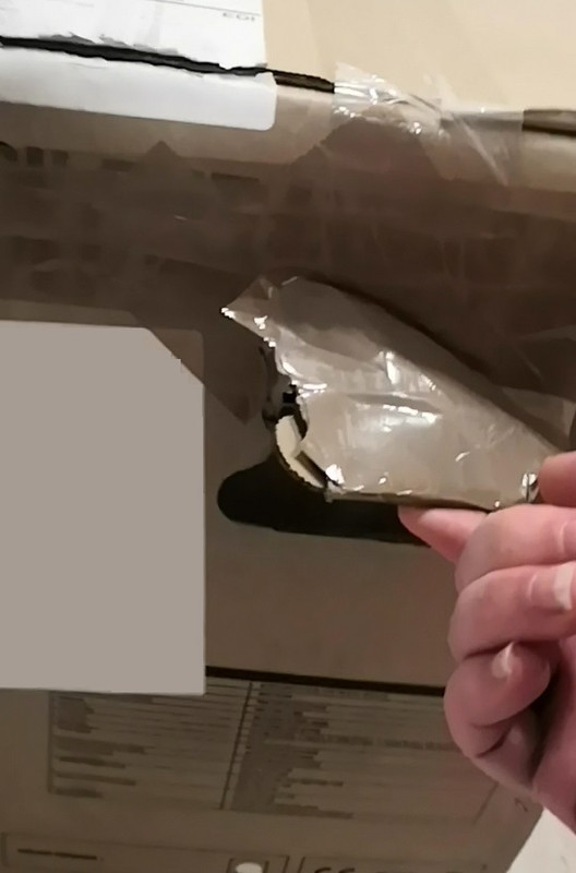

Al menos, en PCC han ido con idea y han "bloqueado" las asas para evitar los transportistas hagan animaladas con las asas (lo que hicieron en amazon con la 802).
Aunque no he hecho foto de ese tema, en un lado, han tapado con la etiqueta de envío un asa y en el otro la han tapado con cinta adhesiva, de forma que no pueden usar las asas para su transporte.

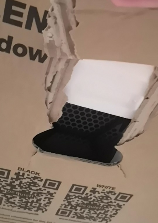

Bueno, ya está en Correos la 802. Os muestro las fotos de las dos asas y la reparación que hicieron en la caja de la 802 cuando la mandaron desde amazon Italia. No se en que punto se la cargaron, pero hasta cinta de carrocero le metieron.
Y porque no había más asas, si no se las cargan también. Hasta el corcho blanco protector del chasis se cargaron los animales. Se ve que tienen por costumbre pillar de un asas, sin pensar en el peso y claro. Luego como ven un asa reventada, pasan de todo y arramblan con la caja por la otra, y vuelta a empezar.

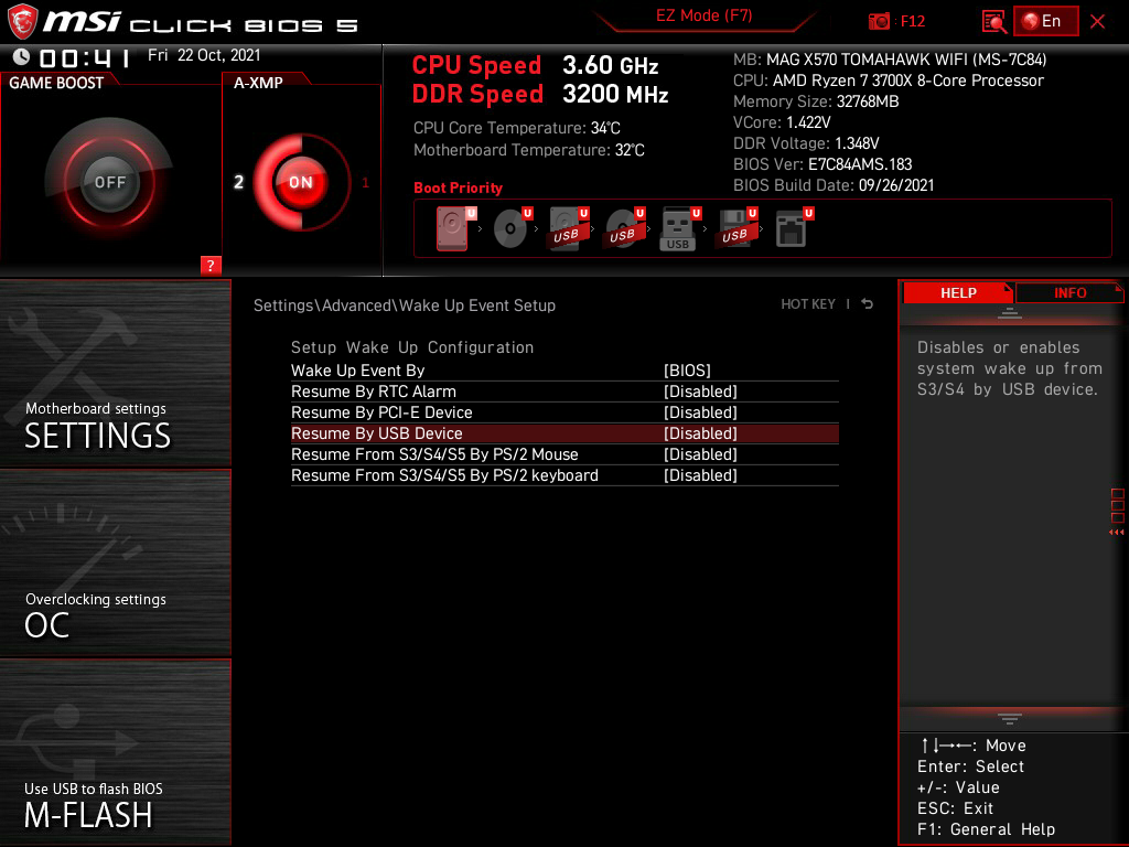

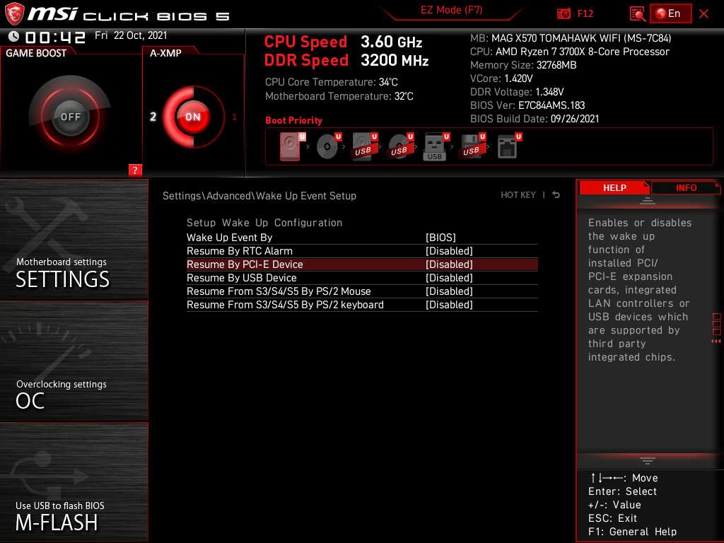

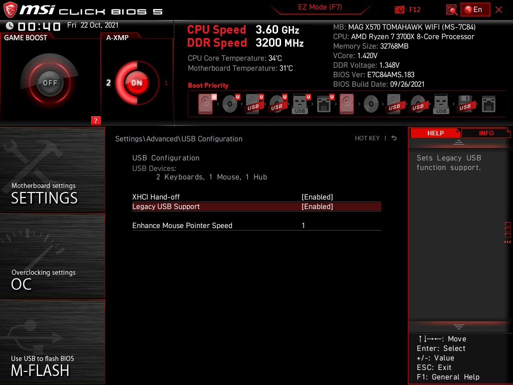

Me he metido en la BIOS, por si se hubiese desconfigurado algo. De todas formas, van todos los USB del PC. Todos los traseros, el del teclado y el "exterior" del frontal, así como el USB C también del frontal. Si fuera cosa de BIOS, fallarían también los otros.
De todas formas y por si sonase la perdiz, estas son las 3 opciones de USB que he localizado. Creo que está todo OK.:
He deshabilitado por probar el XHCI, pero no he notado cambios en detección de USB´s en ningún conector, incluyendo el que no detecta nada (sigue sin detectar).
El EHCI no lo localizo en esta placa.
Las demás opciones...
Los Resume, no creo influya una vez windows está operando. A parte que en la administración de energía, tengo deshabilitada la suspensión selectiva de USB.
No se si se me escapa alguna opción más en la BIOS.

Resultado: El conector USB sigue sin funcionar.
Con Realtek HD Universal Driver: Los auriculares y el micrófono funcionan.
LAN Drivers -> Intel WIFI Driver v22.70.0.6 de 02/09/2021.
LAN Drivers -> BlueTooth Driver v22.70.0.3 de 02/09/2021:
¿Alguna otra idea?
