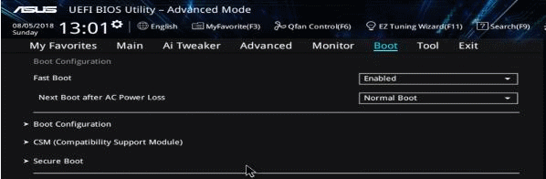

¿No te aparece nada de ésto???
Debes de elegir F7 para el modo Avanzado.
Muéstranos algunas capturas de la pestaña del Boot a ver que tienes.

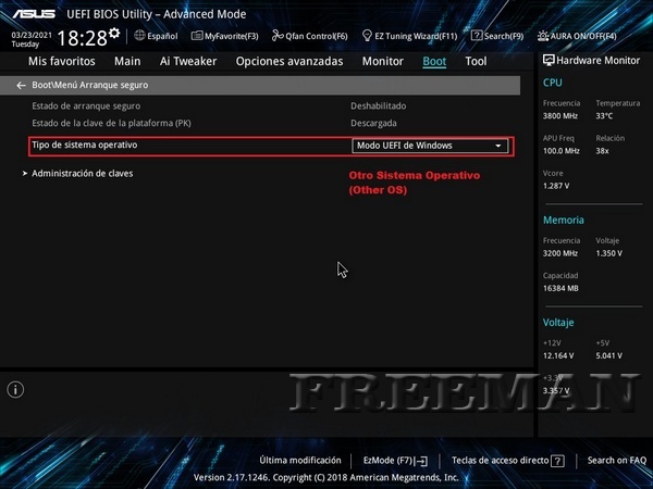

Elige en el "Tipo de sistema operativo" →"Otro Sistema Operativo" (Other OS)
guarda los cambios con F10 y vuelve a probar.
En caso de que siga sin funcionar tendrás que poner los valores del BIOS por defecto (Load Optimal Default)
presionando F5 → OK y volver a configurar el Secure Boot (Arranque seguro)
