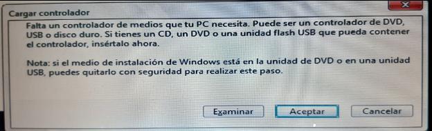

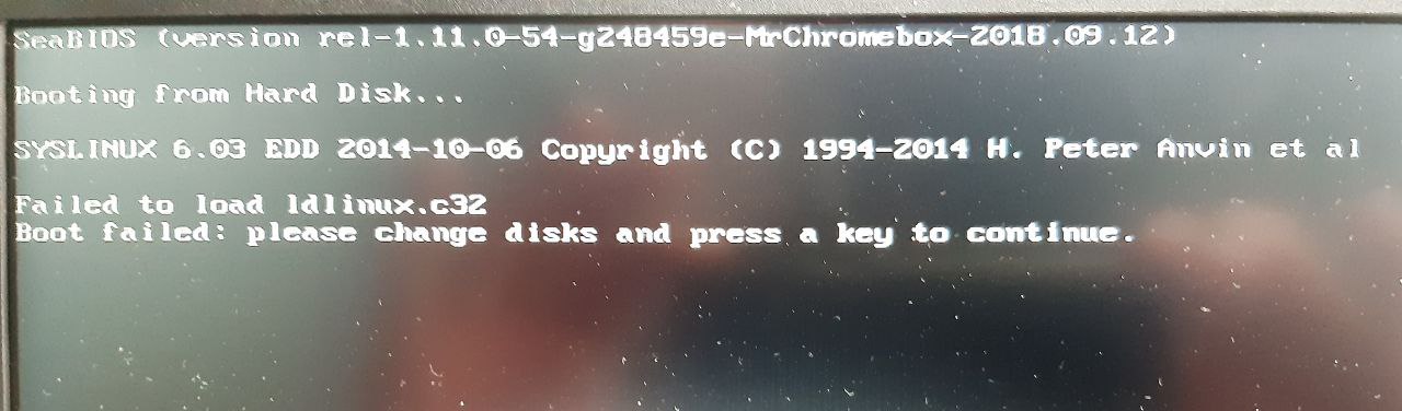

De momento he probado con 3 pendrives e ISOs diferentes...y estoy desconcertado porque obtengo 2 resultados...
1º - Arranca la instalación de win y solicita los controladores
2º - Al inicio del arranque falla la lectura del archivo "ldlinux.c32"
y lo curioso es que en la ISO donde pide los controladores, he buscado y no hay ningun archivo llamado "ldlinux.c32"

En el segundo resultado se trata de un archivo de Linux, y tu lo que quieres instalar es Windows.

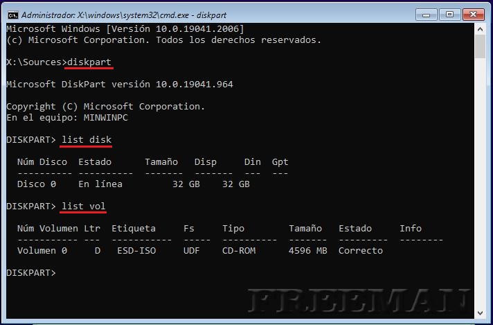

Si quieres puedes intentar implementar la imagen de Windows en el eMMC.
Si es así, durante la instalación, cuando te salga el error de que "falta el controlador de medios..." presiona las teclas Shift + F10
para abrir la consola de CMD y teclear una serie de comandos, y tras cada comando presionas la tecla Enter para continuar:
diskpart
list disk
list vol
Muéstranos una captura con el resultado, para continuar diciéndote el resto de comandos.
imagen de ejemplo

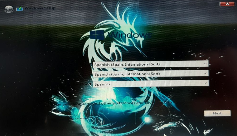

Si porfa...vamos a intentar realizar el proceso de implementar la imagen. decir que llevo intentandolo con por lo menos 4 versiones....todas x64.
Y la unica que arranca es esta ver. que estoy instalando.....: Win10 Enterprise LTSC 21H2 Compact 19044.1288 Multi38.iso
y ahora tengo esta pantalla .....

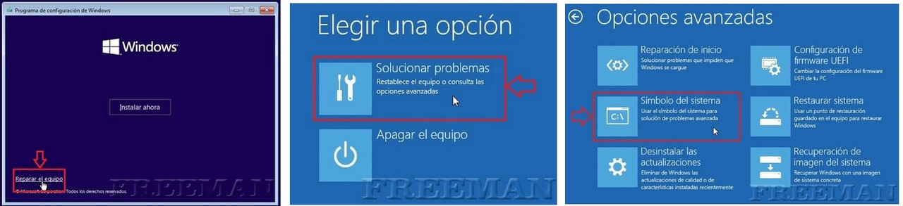

Hazlo entonces desde la primera ventana, donde pone "Reparar el equipo" > Solucionar problemas > Símbolo de sistema.
Vaya pues... ahora con esta ver. esa primera ventana no aparace, directamente entra así...

Perdón, es la segunda ventana, dale a Siguiente (Next)
PD. ¿De donde has sacado esa ISO? eso no es original.
No, si le doy a la siguiente, aparece la ventana de la licencia...y luego la ventana de los driver ( 1ª que puse)

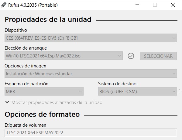

Efectivamente no son originales...creo que tambien he probado con ver. originales y tampoco funciona....como te decia estoy probando con mas de 5 diferentes y esa es la que funciona....
decirte que estoy creando las ISO asi....
