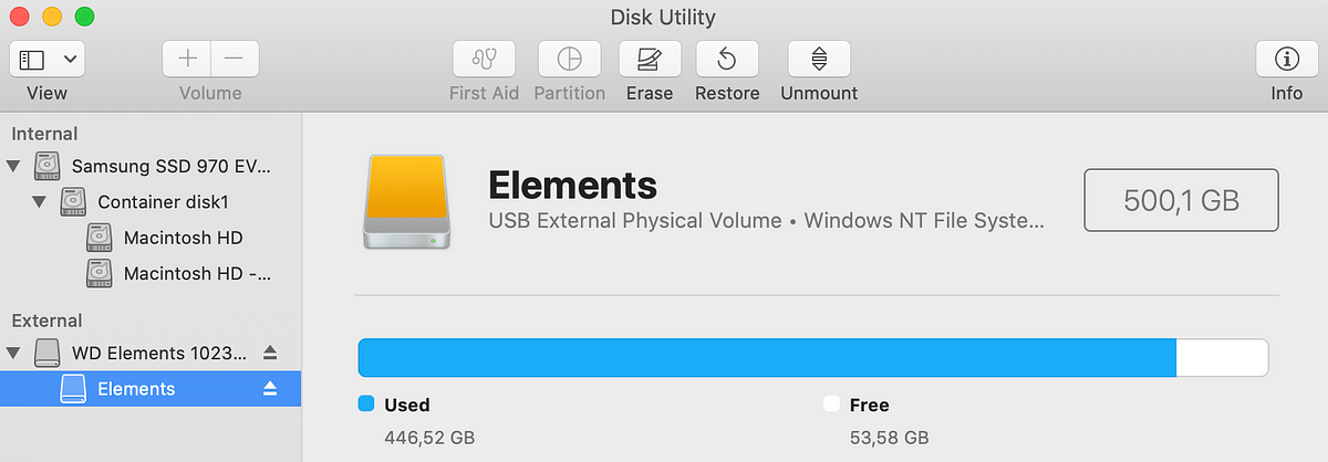

La verdad es que he leído en más de un sitio que NTFS es más recomendable que EXFAT por cuestiones de seguridad, y que EXFAT esta pensado para pequeños y medianos dispositivos de almacenamiento externo no para ser empleado como sistema de archivos en el disco duro. Pero no he visto ningún lugar donde lo expliquen realmente bien.
Léelo tu mismo: NTFS vs FAT32 vs exFAT: ¿cuál es el mejor para tu dispositivo?
Las particiones las puedes hacer antes de instalar el 2º sistema.
Sobre Dual Boot, en mi caso no tengo ningún problema, estoy usando Windows 10 y openSUSE en mi ordenador y Windows 8.1 y Linux Mint en mi viejo portátil sin problemas algunos, Quien controla el arranque es el Grub del Linux, cuando se actualiza Windows no tengo problemas si las particiones son tipo GPT como en W10, en W8.1 con particiones MBR si es un Service Pack hay que eliminar el Grub y volverlo a instalar. Sobre un Dual Boot con Windows y Mac OS no sabría decirte.
Si te das cuenta el enlace que has puesto es un ejemplo de lo que yo decía antes, te dice que NTFS es de elección para discos duros, y el EXFAT lo deja para las USB. Te dice que EXFAT tiene mayor compatibilidad, pero no acaba de explicar las limitaciones de EXFAT frente a NTFS, ni porque no es buena idea usarlo en discos duros, de forma muy genérica dice:
"...presenta ventajas como ser más ligero sin todas las funciones extra que ofrece NTFS..."
¿Qué funciones son las que no tiene? Se puede deducir que se pierden opciones para recuperar errores y aspectos de seguridad. Pero vamos, no te preocupes, no tengo intención de experimentar en eso. Seguramente las limitaciones las iría descubriendo a golpe de problemas.. 😂 😂
Como recomendaste en anterior comentario, creo que la mejor opción es usar algunas herramientas para acceder al NTFS desde MacOS.
