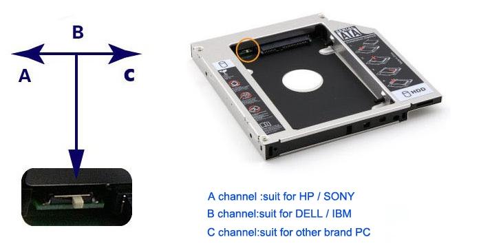

Comprueba si el Caddy tiene algún interruptor.
Pues, segun las foros del producto se ve que si tiene ese switch...luego mas tarde lo compruebo..entonces, segun tengas ese swutch..puede o no, reconicerlo como unidad de booteo?.. gracias
Parece ser así, ... pero vamos... prueba a ver que pasa.

No sé que puede estar ocurriendo, puede que el problema sea el Caddy.
Has dicho que los dos discos por SATA arrancan sin problema.
¿Has probado a conectar los discos sólo en el Caddy a ver si arrancan por separado?
Por otra parte, muéstranos una captura del "Administrador de discos"
para ver los dos discos y sus particiones correspondientes.

Lo importante es saber si los sistemas operativos arrancan desde el Caddy.
Si NO arrancan no hay nada que hacer.
Lo único es probar con otro tipo de Caddy,
o instalar los dos sistemas; Win7 y Win10 en el mismo disco duro,
para dejar el Caddy sólo para el disco de almacenamiento datos, y demás...
O también como lo tengo Yo, dejar Win10 como Windows To Go (sistema portable)
instalado en un disco externo USB.
