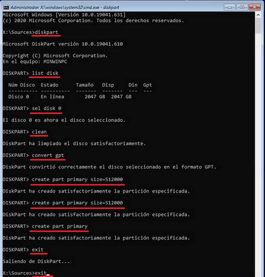

Exactamente, debes de poner el modo UEFI en GPT para que acepte mas particiones,
el modo Legacy en MBR sólo acepta hasta 4 particiones.
Empieza de nuevo, y cuando te salga la ventana ¿Donde quieres instalar Windows?,
presionas las teclas de: Shift + F10 para abrir la consola de CMD y escribir una serie de comandos,
y tras cada comando presionas "Enter" para continuar:
diskpart
list disk
sel disk 0
clean
convert gpt
create part primary size=512000
create part primary size= 512000
create part primary
exit
exit
cuando salgas de CMD presionas F5 para actualizar los cambios,
Luego eliges la partición 1 y le das a Eliminar para quedar como Espacio sin asignar,
a continuación le das a "Nuevo" y "Aplicar" para que automáticamente te crea las particiones necesarias

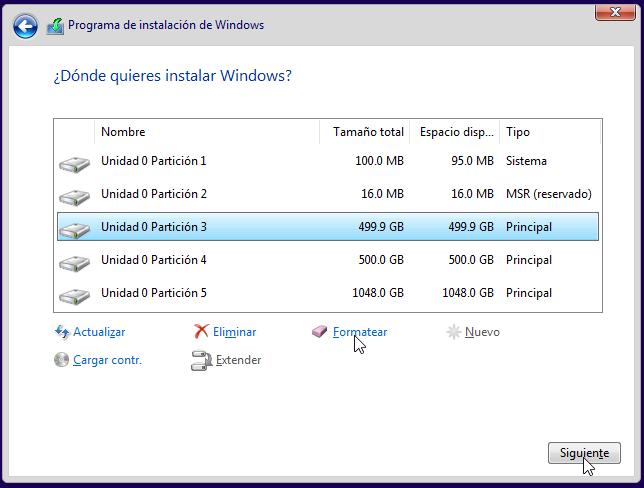

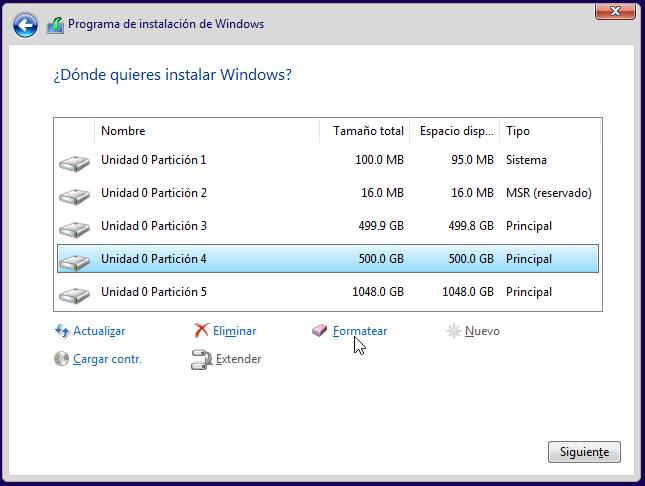

Ahora eliges la partición 3 para darle "Formatear"
y haces lo mismo con las siguientes, partición 4 "Formatear"
y la partición 5 "Formatear"

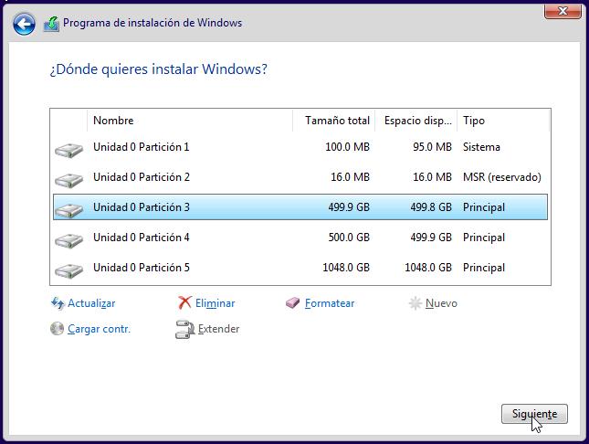

Una vez hecho, vuelves a elegir la partición 3 y le das a Siguiente para que se instale Win10 en dicha partición.
Cuando termine todo el proceso de instalación, y para instalar el otro Win10 en la siguiente partición,
vuelves a iniciar la instalación, y eliges la partición 4 para el segundo sistema y Listo.

Un pequeño inciso sobre los comandos de diskpart para que la primera partición te salga en números redondos de 500GB
en create part primary size=512116, en la segunda lo dejas como está create part primary size=512000
diskpart
list disk
sel disk 0
clean
convert gpt
create part primary
exit
exit
FREEMAN ...Logrado.. :) he hecho las 2 instalaciones tal como comentas..(es verdad, cuando instale elmio por UEFI, se podia hacer mas particiones)...y, despues de estar instalado cada windows, es decir que llegue a verse el escritorio aunque solo sea la primera vez, depues, desde un USB de inicio del Acronis True Image, he restaurado la particion "C" de cada uno de ellos, sin incluir nada mas, ni la particion MBR, ni la de recuperacion...y perfecto..se ha instalado y las reconoce sin problema..Ahora lo que he hecho, pues en cada sistema iniciado, se ve la particion del otro windows, desde Administrador de disco le he "quitado ". la letra de unidad al otro sistema, para que solamente me aparezca en cada uno de ellos, su particion C y la de datos,la cual la he cambiado, por gusto a D, pues ya no la usa el disco oculto..y perfecto...a ver si no me lio ahora al hacer las copias con Acronis, aunqeu pienso hacerla desde el USB de inicio del disco completo, asi no me lio...muchas gracias
