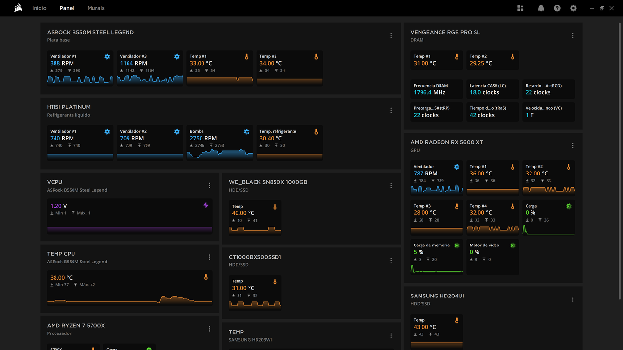

@JuanFR Hoy es la primera vez que enciendo el PC en frio y no se me pone el CPU a 90 100 grados, pero como se ve en la imagen donde me dice las revoluciones de los ventiladores, el del radiador no estaba funcionando y el CPU iba subiendo de temperatura 1 grado por segundo, llego a 50 y puse la bomba a full speed y ahí volvió a bajar y por ahora 5 min después de iniciar Windows esta a 40 en idle con la bomba al máximo, también como se ve en la imagen de la curva del ventilador a la derecha me aparecen como unos errores que la verdad ya no se si son verdad o mentira.
Y otra vez sin tocar nada en ningún programa ni en la BIOS menos lo dicho anteriormente, el CPU de estar a 40 solo con Chrome abierto, ha bajado solo a 25 26, ya no se que pensar la verdad

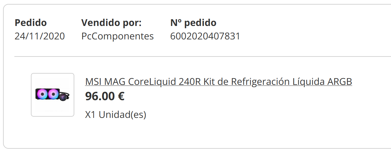

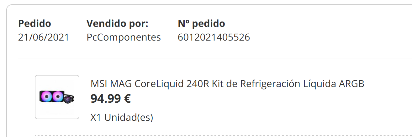

Imagino que no sueles entrar por los foros, pero los AIOs tienen alto ratio de fallo, y luego las MSI multiplican eso x10. Es casi una garantia de que falle, sea nuevo o en los primeros 2 años.
Me sorprende que no haya una demanda judicial colectiva puesta en contra de MSI. Supongo que eso aqui no se lleva......
Y no veo cual es la confusion, está más claro que el agua, el AIO es el problema...........
Y que tenga la gráfica a 65º en reposo también es culpa de la AIO, y en este caso sí, pero por estar instalada donde no debe, en una caja que no está preparada para ello, los ventiladores superiores metiendo aire.

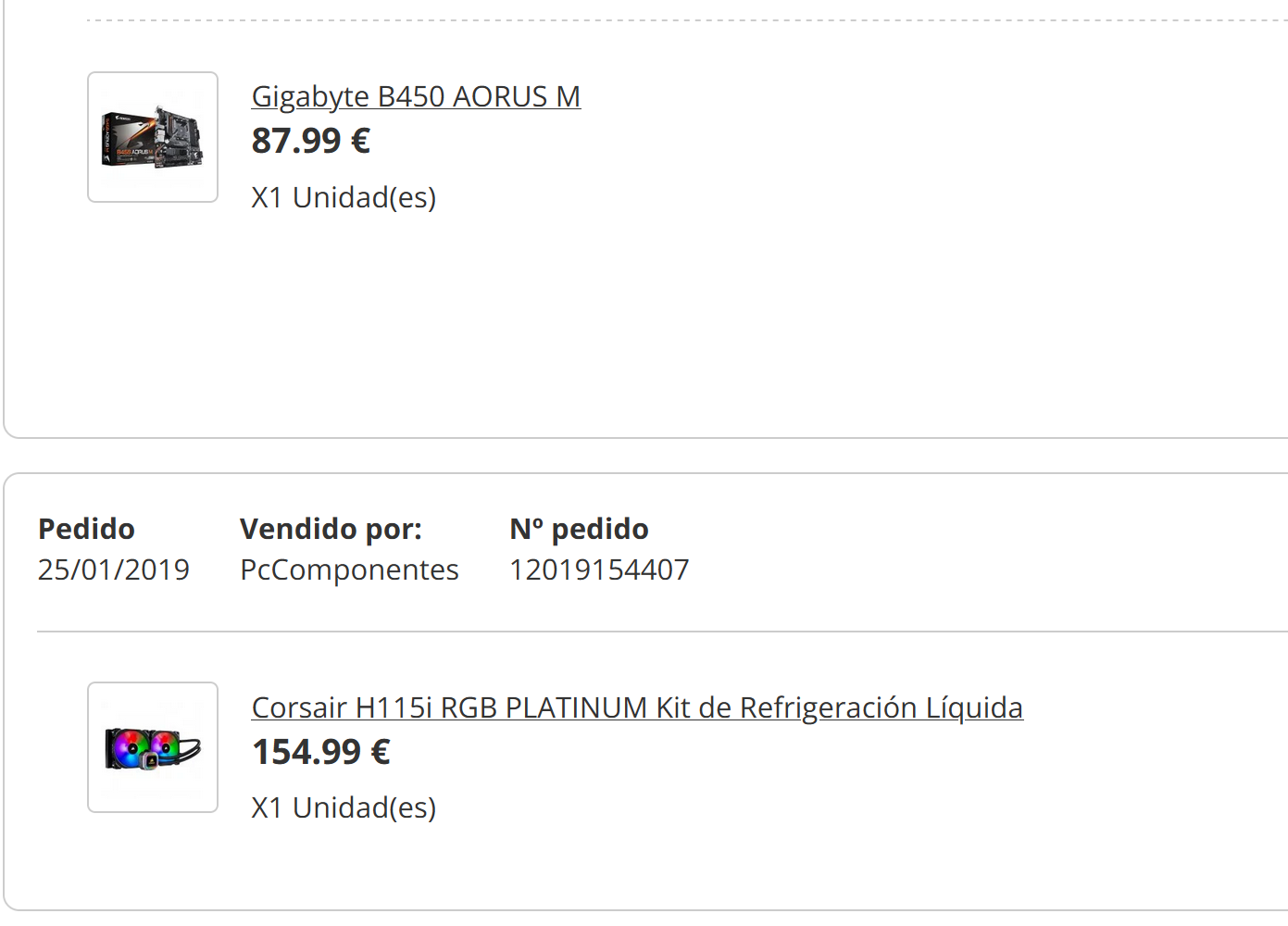

Buenas tardes, por mi parte no tengo queja alguna de las AIO. La de mi firma lleva algo mas de 9 años conmigo, hasta la fecha no me ha dado ni medio problema, siempre la he tenido en su modo relajado porque ha mantenido a raya las 3 cpu que ha tenido puestas.
