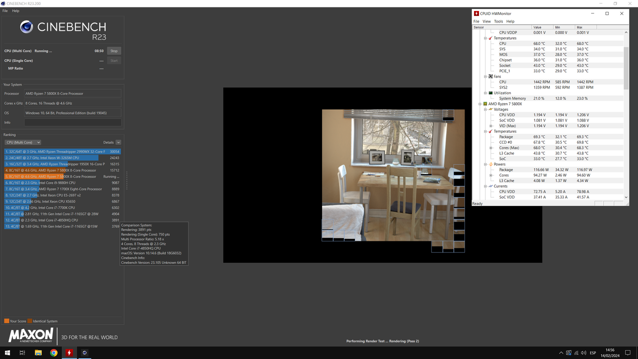

Yo igual, el Ryzen Master me lo ponía a 4,7 y sacaba algo más, pero en cuanto probé que era estable poniendolo fijo 4,6 deje de toquetear. Más fácil y sencillo no puede ser.
La próxima vez que lo hagas fíjate en el consumo y el voltaje que te pone mientras haces la prueba que es el dato que me falta, supongo que serán muy similares, son el mismo procesador. En reposo oscila de 30 a 36W, ahí es donde puede estar la diferencia.
Lo que no acabo de pillar es por qué baja el voltaje en cuanto están todos los núcleos al 100%, luego en reposo vuelve a 1,2, debería ser al revés.
Pues en reposo oscila entre 34-36W y a tope igualito que el tuyo, no se el cuento ese de que el 5700x es mas eficiente la verdad...

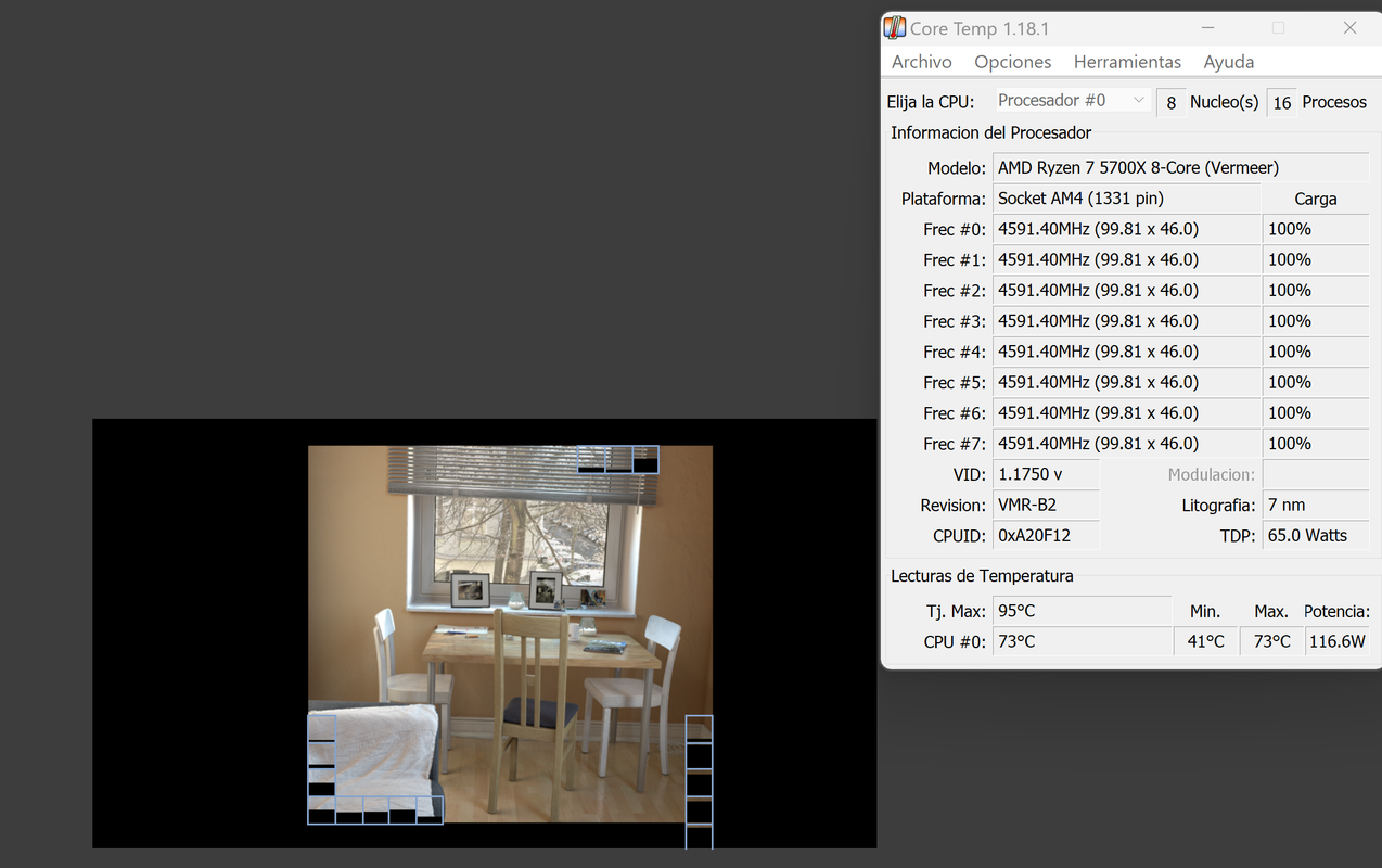

Veamos, hoy me he vuelto a encontrar con el dilema de pasar la aspiradora o hacer el gilipollas con el PC, he optado por lo segundo
He mantenido los 4,6 GHz bajando el voltaje a 1.175v, prueba realizada ahora mismo con el navegador abierto y todos los servicios que se cargan al inicio, lo que viene siendo un uso normal del PC
En la captura dice 1,187, pero oscila entre eso y 1,175, la temperatura de la CPU ha llegado a bajar a unos paupérrimos 32º
MIN 33º Max 64º Consumo durante la prueba 108W

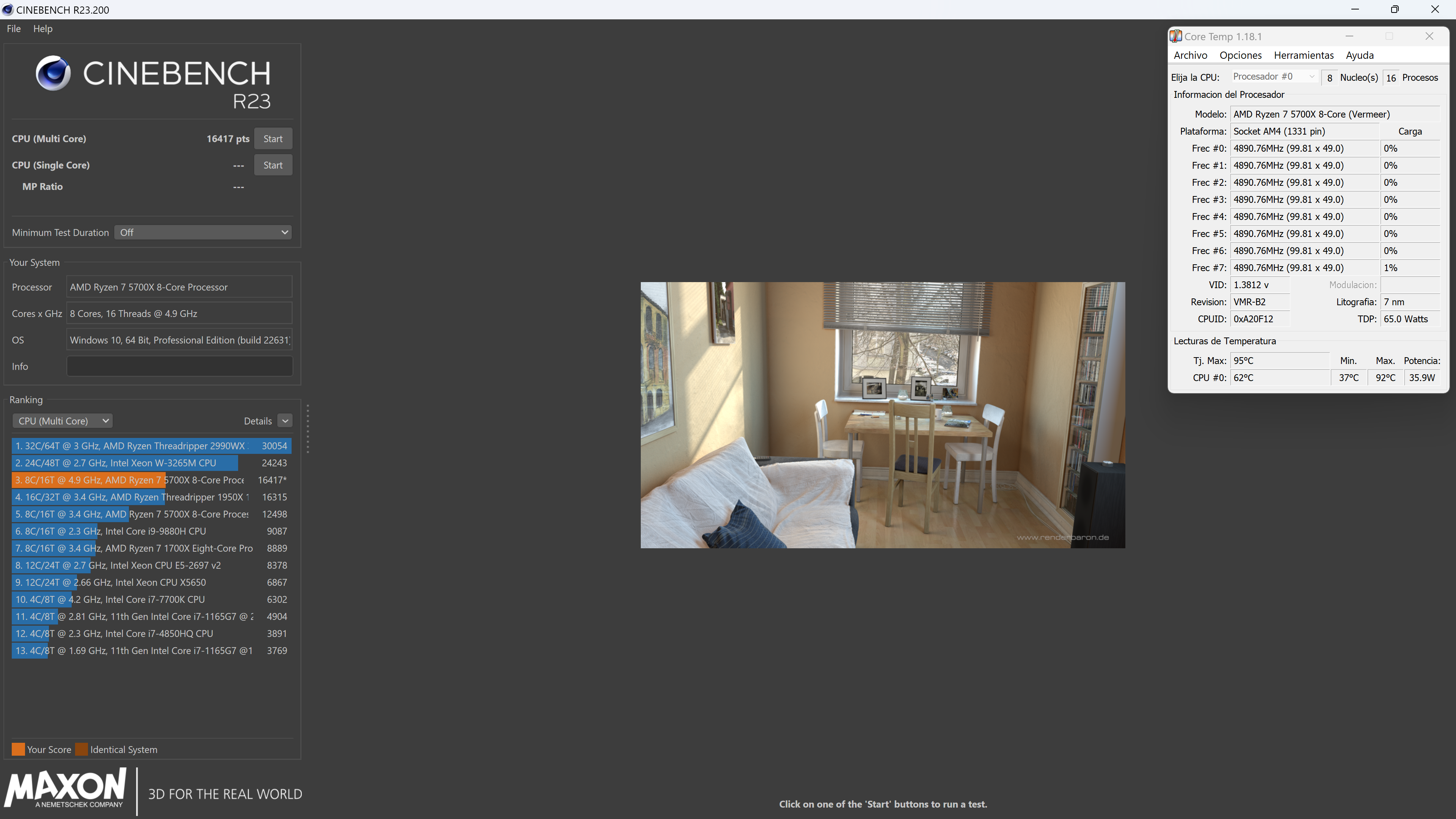

Le damos un toque y subimos a 4,7 y 1,25 v
Min 35º Max 73 Consumo 130 W
Me vengo arriba y subo a 4,8 y 1,3v
Min 35º Max 81º Consumo 147 W
El puto Threadripper se me resiste, esto no puede quedar así... Busco algo en Google algo parecido a Threadripper para hacer copypaste
4,9 GHz y le tengo que meter 1.375v
Min 37º Max 92º Consumo durante el bench 173 W, esta prueba la paso dos de tres intentos.
