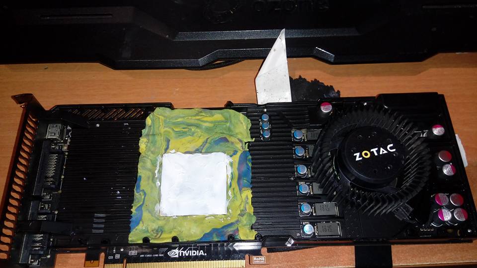

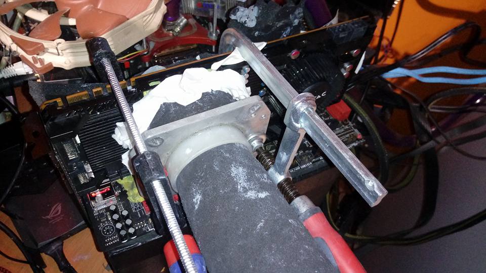

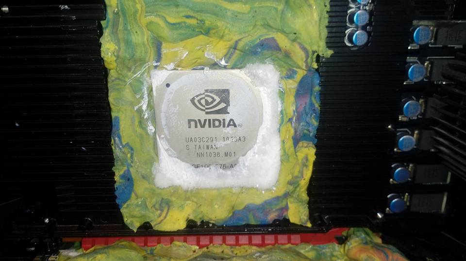

El hielo de la placa si esta fuera no debería ser un problema, pero si consigues aislar esa zona con la famosa "plastilina" de Faber Castell y con una aislante térmico como el que se usa para tuberías grandes de calefacción deberías evitar gran parte de ese hielo.
Esto es un remerio temporal, si tiene que ser permanente, mejor pintarla con Tape
Yo uso el faber para mís sessiones
