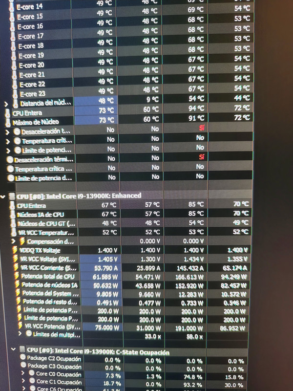

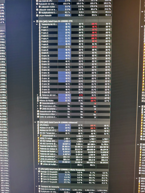

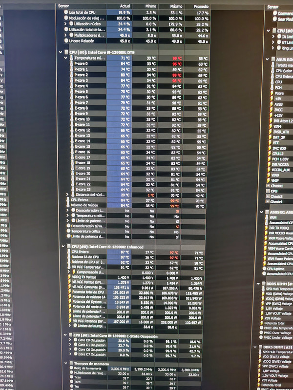

Bueno, estás temps son solo arrancado, ya veis que picos y en reposo, solo encendido sin hacer nada.
Esto es jugando normal.
Y esto es jugando en cuanto pones un vídeo, YouTube etc...en el otro monitor.
Tengo videos también, de los bajones de frames y de como se ven los vídeos, incluso de parones de imagen, pero no sé ponerlos.

si te das cuenta tienes en descelración térmica en si esto es el throthing que al llegar a altos temps baja el rendimiento ahí es posible bajada de fps

De momento parece que han actualizado el Throne y me quedo rozando los 100º, eso si, siempre con desaceleración térmica, tirones, bajadas de frames etc....
Ahora ya no deja ni poner un video en el segundo monitor, se pone a pegar tirones y acaba reiniciando el PC, al menos estos últimos 3 días.
Tampoco me deja hacer simulaciones tochas si quiero hacer otra cosa porque da saltos y no puedo poner cotas ni coger referencias así, con que me cuesta bastante currar con él...lo estoy haciendo en parte con el 4770k con que es bastante triste tener que usar el Pc viejo porque el nuevo no puede.

Mira cuanto Vcore te está metiendo, yo pondría un Vcore manual y probaría de nuevo, dejando fijo el Vcore en 1.25 y un LLC plano para probar... si así te aguanta bien, es que te lee mal la V/F curve, que puede que solo volviendo a poner el micro y tal se solucione...
