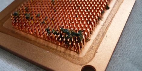

No por ser opacos esos tubos de EKWB dejan de ser plastico.
Aqui el problema es el plastificante
Además que otro problema de los tubos de plástico esque se colorean (evidentemente siendo negros no se puede),
"Los plastificantes o dispersantes son aditivos que aumentan la plasticidad o fluidez de un plástico, especialmente los tubos de cloruro de polivinilo (PVC) en refrigeración líquida por computadora. Desafortunadamente, la mayoría de los agentes plastificantes se descomponen con el tiempo y con el calor"
"La tubería de tipo EK-Tube ZMT (tubería de mantenimiento cero) es una tubería de caucho EPDM, no tiene plastificante añadido y, por lo tanto, es segura de usar. ¡El caucho garantiza un gran radio de curvatura!"

"mayoría de los agentes plastificantes se descomponen con el tiempo y con el calor" esta claro, es plastico.
Si el liquido a transportar fuera agua sanitaria, o incluso agua potable, no habría problema con un tubo de PVC, como los macarrones que se ponen ahora en viviendas. Pero si vas a meter un liquido puro, sin imperfecciones, como agua destilada, por ejemplo, eso no te sirve, y mucho menos el cobre.
