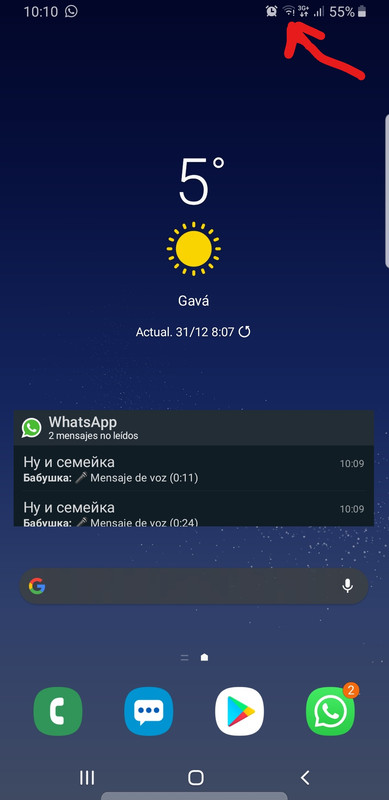

El problema principal es lo que muestro en el pantallazo a continuación desde mi móvil (pasa lo mismo con todos los móviles, tv, ps4..). Aparentemente está en el rango de señal del WIFI, pero no recibe datos, ahora con teléfonos modernos, activan los datos cuando hay error con el WIFI.

1) Estando incluso en la misma habitación que el router, a veces se pierde la conexión. O bien hay cortes, o bien aparece la señal de error de conexión en el móvil que he puesto al principio. Solo consigo resolver esto desconectando el móvil del wifi, y volviéndolo a conectar. Y aún así, a veces no se vuelve a conectar y pasan unos minutos en los que no se conecta o se conecta con el mismo error. Lo cual me hace pensar que es un problema de configuración más que un problema de cobertura de la red.

Esta mañana me ha vuelto a pasar, he hecho pantallazos de lo que muestra el móvil. He ido a ver si las luces del router estaban bien, y se ha restablecido al estar al lado del router... 😯 No sé si tiene que ver o ha sido casualidad
