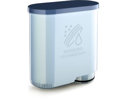

Para el filtro del agua si usáis agua embotellada os gastareis un dineral en las limpiezas que realiza la maquina cuando se enciende, apaga o prepara cafés, pero podéis llegar a prescindir del filtro de agua​
