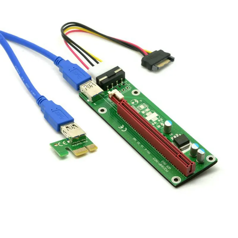

Esa es la 2da imagen de tu cacharro, tu meterías el que lleva la chapa en tu en el pciex x16 o x1 de tu placa base.
De ese sacas el USB al plano que tiene los 4 pciex x1 y a esos x1 enchufarias las GPU's con los risers que te e mostrado en el post anterior.

exacto.
el cacharro de 4, al pcie1x de la placa con el usb.
luego las gpus, con risers individuales, 2 foto de tu anterior comentario.
y por ultimo, los risers individuales, al riser de 4.
y no me va.
todas las gpus, con su alimentacion.
todos los risers con sus usbs y molex.
el riser "hub", con un molex y un sata, y nada
de hecho, las graficas, encienden leds y ventiladores, pero no me las pilla. ....
hoy hare otra prueba a ver ....
pq si no, maximo podre poner 4 gpus, 2 fuera, con risers individuales a los pcie1x, van sin problemas, y dos dentro, con los pcie16x, con el problema de temperatura k se genera en la gpu que esta encima .....

exacto.
y no me va.

Pues si no lleva instrucciones especificas o drivers, mucho mas no te puedo aclarar yo, soz, en teoría esta todo bien.
mañana te cuento mas ....
pq ayer me di cuenta, que como cambies las graficas de slot, lo mejor es DDU e instalar drivers de nuevo.
igual es por algo de eso .....
saludos!
