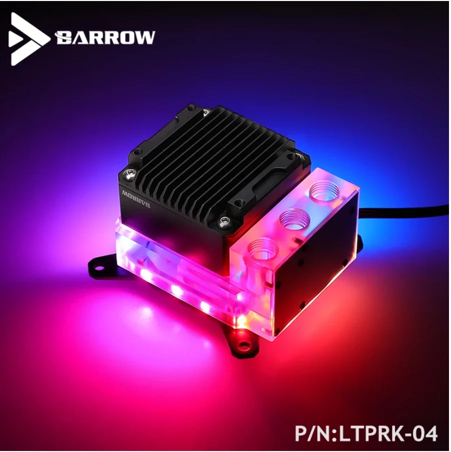

Si se quiere hacer un "AIO" potente, sin problemas de corrosion galvanica y rendidora, recomiendo esto;
Bomba/bloque;
Radiador;
Aqui ya con esta bomba, se puede poner el radiador que te de la gana, tanto de grande como de grueso, segun te entre en la caja.
No hace falta deposito, pues el bloque/bomba ya lleva tapon de llenado.
Este kit es bastante mas potente que un AIO, bastante mas fiable y con la facilidad de montaje de un AIO.
P.D; Hay para AMD, para Intel, y transparente y de acetal.
