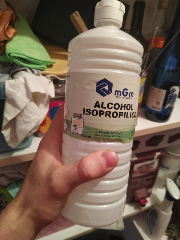

Lo hare muchas gracias las limpio con el alcohol y papel de cocina?
Puede valer y lo que tienes que procurar es limpiar con abundante alcochol isopropilico y que desaparezcan esas manchas aceitosas...
Te digo isopropilico porque aunque penetre bajo los chips no los daña y se seca mas rapido que el alcohol "normal".

Por cierto O3M✓ Mojo el papel con alcohol para limpiar las marcas o lo dejo caer un poco directamente sobre las machas y ya voy repasando con el papel?

poco a poco sin prisa.Le vas poniendo al papel notaras que se evapora rapidamente.
Echa el alcohol sobre la grafica sin miedo y ve limpiando con el papel...
