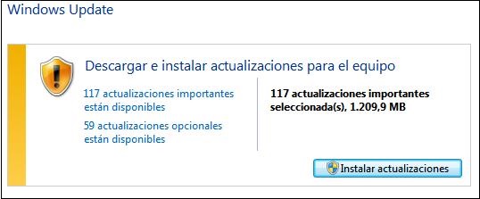

le acabo de dar a windows update para buscar actualizaciones y me indica este error : 80072EFE
Que puede ser ?
Inicio> Panel de control > En el cuadro de búsqueda, escribe herramienta de resolución de problemas y, a continuación, haz clic en Resolución de problemas (en Sistema y seguridad) > Solucionar problemas con WindowsUpdate.
Descarga e instalas → Windows6.1-KB3102810-x64.msu
Reinicia el equipo, y vuelve a probar Windows Update.
No se si ha sido buena idea, ahora se va a encontrar con ciento y pico de actualizaciones, de las cuales alguna le va a dar problemas.
Cuando te encuentres un tocho de actualizaciones si le das a descargar, tienes que tener en cuenta que ese ordenador va a tardar mas de 4 horas, paciencia.
Así es, si instala la actualización KB3102810 (que funciona 100% seguro) le saldrán esas ciento y pico actualizaciones.

En Windows Update te saldrán dos tipos de actualizaciones; Actualizaciones Importantes, y Actualizaciones Opcionales,
las cuales puedes elegir cuales quieres instalar, las que no, e incluso ocultar aquellas que no quieres que vuelvan a salir.
También puedes Cambiar la configuración para poder elegir de qué forma quieres instalarlas.
Personalmente prefería elegir;
Buscar actualizaciones, pero permitirme elegir si deseo descargarlas e instalarlas.
Otra cosa que puedes hacer es crear un punto de restauración del sistema, por si lo necesitas,
y guardar una copia de los drivers, para cuando quieras volver a instalar el sistema.
Todo depende de si el equipo te va bien, o no...
También hay que decir que hoy en día tener un sistema desfasado y sin actualizar creo que es un peligro.
En fin, es decisión tuya.
