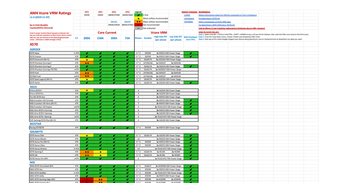

vamos que le has hecho un apaño a la caja. Bueno en mi placa se puede OC hasta un 3800x segun esta tabla:
Mi CPU sera un 2700 "sin x" y me gustaria dejarlo a 3,9 4,0 GHz. En principio no deberia haber problema. el reflote viene siempre por los miedos al OC y que es mi primera vez. Por ser es mi primer ordenador de sobremesa.
Con esa placa que tienes no vas a tener problemas con los vrm ya que eso que quieres hacer con el micro es un oc light...
Otro tema es que te fueras a sobrepasar los 4 ghz (en el caso de poder hacerlo de forma estable) 4.5 ghz o así....
Entonces si que te valdria ponerle a los disipas del vrm un venti dandole directamente aire, incluso literalmente puesto encima de los disipas como yo hice con mi anterior FX8350 y la placa donde lo tenia pinchado.
