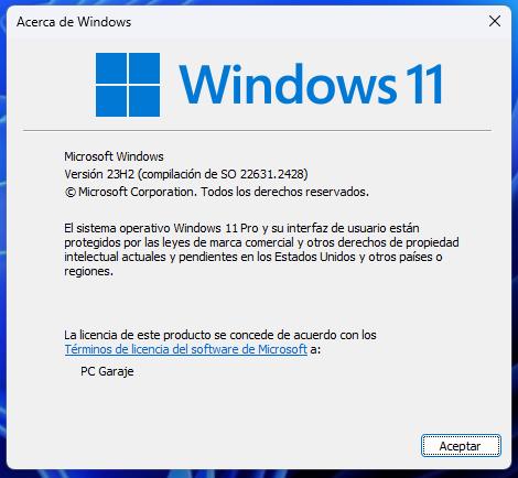

He actualizado el PC del Garaje, pero no porque haya saltado la actualización, que no lo ha hecho,
sino que he actualizado de la versión 22H2 a la 23H2 ejecutando el Setup del Pendrive preparado con RUFUS,
ya que el equipo es "incompatible con Win11"
Voy a esperar un poco para actualizar otros equipos, pero me da la sensación que para los equipos no compatibles
NO va a saltar automáticamente dicha actualización, sino que hay que forzarla.
Lo mismo que pasó anteriormente con la 21H2 a la 22H2.
