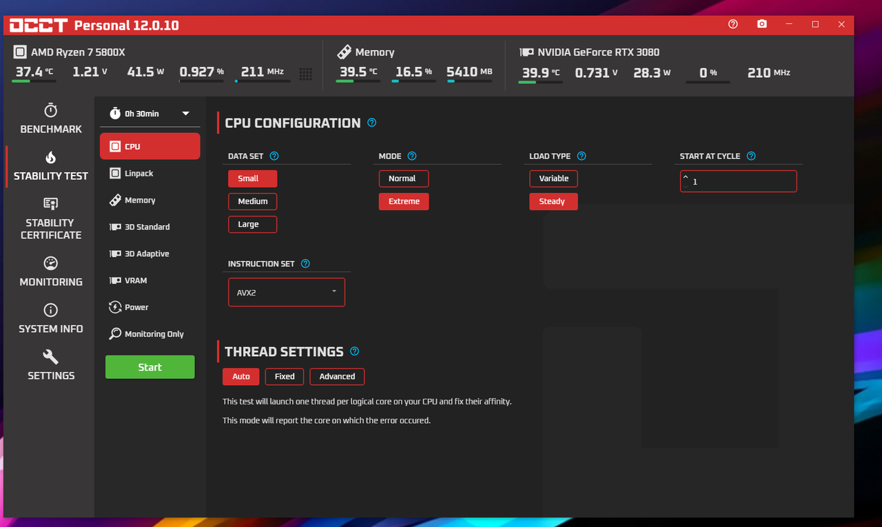

Imagen
Por ejemplo a 1.19v y los 8 núcleos fijos a 4.6Ghz deshabilitando el PBO (ya que de no deshabilitarlo la frecuencia fija no se mantiene en los 8 núcleos y actúa prácticamente igual que si no estuviese fija) te digo que el OCCT con AVX2, Paquete de datos pequeños, modo extremo e invariable durante 15m minimo no te lo pasa el 5700X a 4.6Ghz.
Otro tema es que dejes habilitado el PBO e intervenga actuando como si todos los núcleos no estén fijos por lo que también tendrás fluctuaciones en el voltaje y debido a ello no te de errores OCCT.
Lo he probado y ciertamente solo darle al start, se cuelga, con 1,19 que lo tenia, con 1,2 con 1,204, con 1,208... y sigo probando.
Imagino que lo tengo todo bien puesto ?
En load type pon variable
