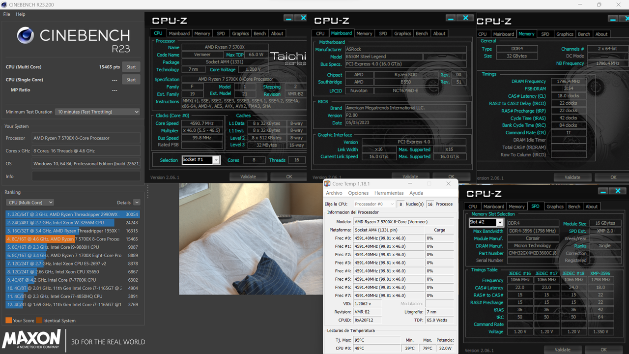

Llevo 4 días con el 5700X y solo poniéndole en manual a 4,6 Ghz y 1,2v esto es lo que he conseguido.
Trastearé algo, pero con esto ya me sirve, temperaturas de 40 a 45º en reposo, 65º máximo en juegos y no llega a 80º en cinebench ni en OCCT, 122W máximo de TDP, a los que se pregunten si le he pasado el OCCT en modo tuestacpus ni lo he hecho ni pienso hacerlo, llevo 4 días instalando y probando todos los juegos que tengo y ni un solo crasheo, ese es el mejor test.
Eso sí, leds azules, señores, leds azules.

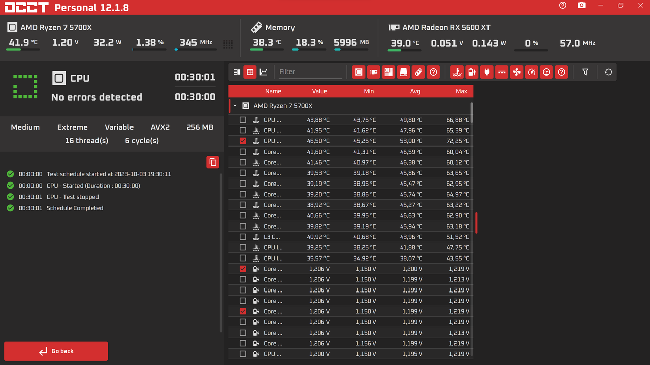

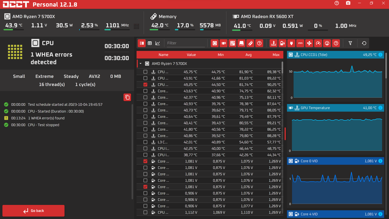

Con datos medianos sí que me lo pasa tanto en fijo como en variable, con datos pequeños se va al carajo como era de esperar, ya haré pruebas con PBO y más voltaje.
Es por cacharrear nada más, para mi gráfica me sobra procesador incluso de stock y ya te digo que en 4 días instalando y probando juegos no he tenido ni un solo crasheo.
Estos han sido los que he probado hasta ahora

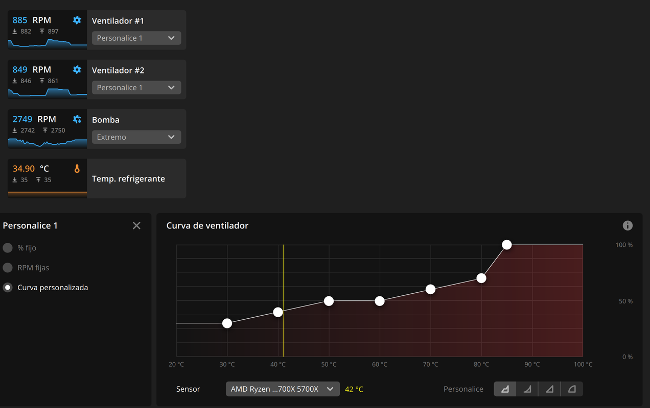

Mi intención es que se mantengan las temperaturas actuales (entre 40 y 65º) con el menor ruido posible si tengo algún problema antes bajo frecuencias que subo voltajes.
