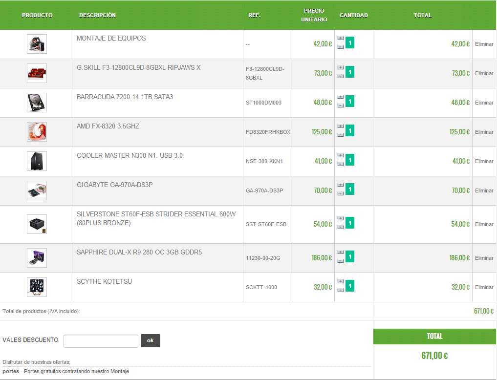

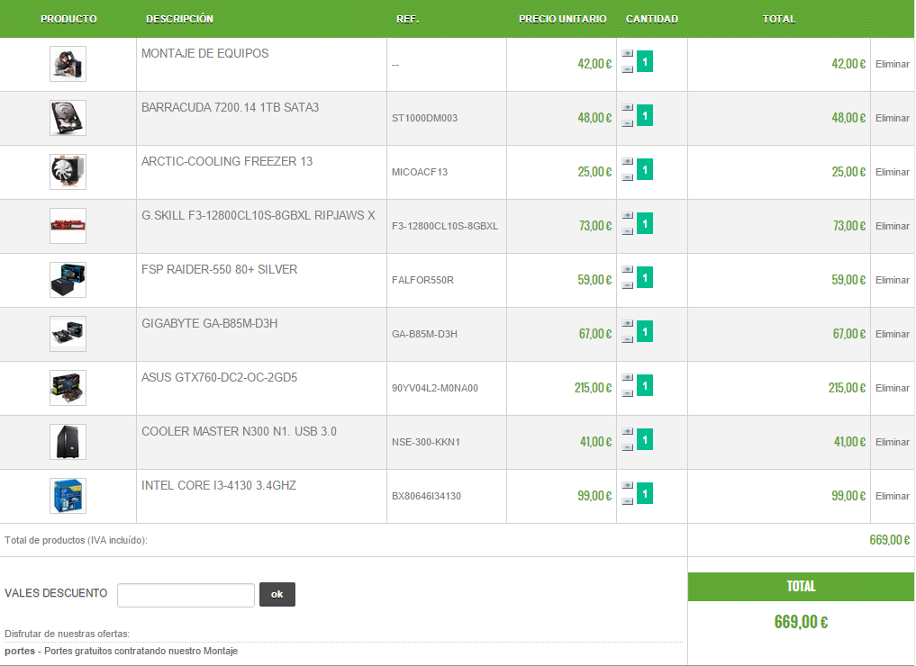

Al final tengo ya los 2 presupuestos finales, solo pido que los mireis y voteis uno u otro nada mas (siempre podreis hacer un pequeño cambio por supuesto), pero a fin de cuentas, los tiros van en estos 2 presupuestos.
Donde me surgen dudas es en la FUENTE, no se si sera suficiente para abastecer el ordenador al completo, ahi si me surgen dudas.
Ruego rapidez, pues lo querria pillar para esta semana que entra, hacer el pedido martes-miercoles (de noviembre) como muy tarde, mil gracias
1- PRESUPUESTO
2- PRESUPUESTO
Decir que creo que me decidire por el AMD antes que intel, estube mirando el i5 4440 y 4570 y uf..este ultimo, el 4570 me dio muchas complicaciones de cabeza, se me disparaba el presupuesto con la placa.
La grafica, ram, no las toco.

INTEL I5 4570 + Gigabyte B85 = 234 euros
AMD FX 8320 + Gigabyte GA 990X = 226 euros
si me decis que ese i5 con esa placa base es mejor que el amd lo cambio y lo pido ahora mismo.

EDITO 3: Asi quedaria el pc con intel
Me quedaría con el presu 3 salvo por la memoria, que por ese precio tienes G.Skill CL9.
Y si puedes, placa base H97.
En ese foro que mencionas, tampoco dicen nada que no digamos aquí. Nos ceñimos a los presupuestos que nos indicais. Incluso aconsejamos realismo cuando llegan peticiones con presupuestos subiditos e inflados.
Tu último presupuesto lo veo bien. Te comento:
  • Montaje: No has puesto montaje y son 42€
  • PSU: FSP RAIDER-550 80+ SILVER por 59,00€. Más calidad y eficiencia. Aunque tiene menos Watt rinde más, y para un i5 y una GTX 760 vas sobrado.
  • Memoria Ram: Le estas metiendo un solo módulo de 1x8GB. Esto te impedira dual chanel que permite el incremento del rendimiento gracias al acceso simultáneo a dos módulos distintos de memoria. Puedes cambiarla por G.Skill F3-12800CL9D-8GBXL de 73€
  • Ventilador de la CPU: ¿Vas a meterle el de serie que viene con la CPU?
Quedaría así:

Pues listo, hice los cambios que me indicastes y queda asi:
Hay algun problema con la grafica?, porque lei que pusiste " es uATX", si es asi la cambio por otra.
Pues ese sera el pc que me compre, me esperare hasta mañana por si decis algo mas y mañana lo compro porfin!
Las placas uATX estan pensadas para cajas MiniATX y Cubes, es decir cajas compactas. Por ello las placas son más pequeñas. Esto quiere decir que seguramente tenga menos puertos PCI y USB. Pero esta es la única diferencia y seguramente nunca necesitaras esos puertos que tiene de menos. Eso si, tu caja es formato ATX, pero es compatible.
En cualquier caso yo las B85 esta más enfocada para Pc's de ofimática y negocios que para gaming. No soporta la próxima 5ª generación de procesadores de Intel, pero es una placa asequible y de buena calidad. A ver que dicen otros compañeros sobre esta placa.
Por otro lado no dices nada sobre el ventilador de la CPU.
