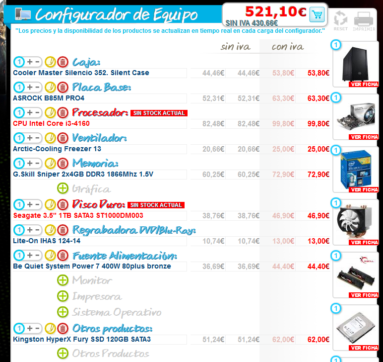

Os pongo una configuración que me he inventado a estas horas, intentando seguir las vuestras, teniendo en cuenta que la caja no está en stock, y la fuente no la tienen. Si me pudieráis dar alternativas, o decirme qué tal, perfecto.
He puesto una placa H97 sin tener idea, y creo que al final puse un i3, pero como os digo, es más una petición de opinión que otra cosa.

A mi personalmente la fuente no me gusta demasiado.. Aparte de que no son necesarios tantos vatios, pero bueno.
Respecto a tus otros posts de mas adelante.. El ssd elegido es un poco bodrio. Va mas rapido que un hdd, pero es un ssd bastante pobre.
En cuanto a la config en si... Pues que no podrias montarla basicamente. La torre que has elegido solo admite placas MINI itx. Lo cual te va a encarecer el producto final. Para que te des cuenta.. tu has elegido uatx (MICRO atx).
Yo sigo pensando lo mismo que puse por ahi arriba. No creo que necesites ni tanta potencia en cpu como para un i5, ni tanta grafica como una 750 para jugar a los sims y a 3 tonterias mas. Pero bueno..

No es necesario un i5, ni una placa base H97, entonces, para el uso que le voy a dar.
La torre ya he puesto que prefiero la que tú me recomendaste, la Cooler Master Silencio. Es que no la tenían en stock. Me estoy peleando con la jefa, que quiere algo muy minimalista...
Entiendo entonces que el SSD no vale la pena, por unos euretes más tengo uno "apañao".
¿La gráfica y la memoria te parece que están bien de precio?

La memoria.. Pues si. Aunque tb creo que 8 gbs te sobraran, pero bueno. Al menos ya vas libre para el futuro.
El ssd creo que te valdria cualquiera menos ese. Como dato interesante.. En amazon a partir de las 4 van a vender de oferta por black friday el ssd kingston hiper x que ahora mismso esta a 60€ en 4x o 5x€. Yo me voy a pillar uno! :D
En cuanto a la grafica.. Pffff. Pues es que si te conociera bien si que te podria decir si te iria bien con esa o no. A mi personalmente para jugar a 2 o 3 tonteradas, incluso me gastaria menos en ella xD.
Sobre la torre.. Que busca tu señora¿? La cm silencio ya es bastante minimalista. Como no se refiera a un tamaño aun mas reducido... Pero debes saber, que cuanto mas pequeño la plataforma, mas caro sera.

Vale, entiendo entonces que con un i3 sencillo y una placa b85 voy la mar de bien.
