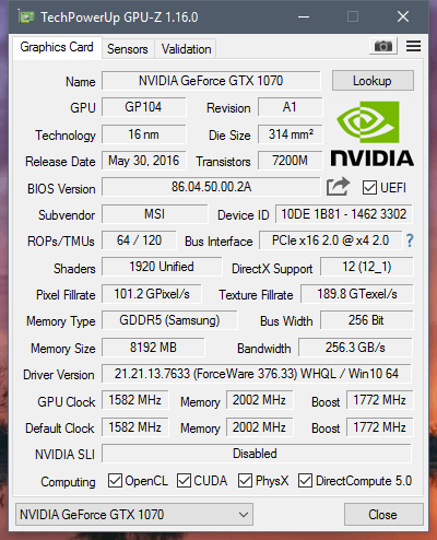

También puedes descargar el GPU-Z y ver cómo te está detectando el puerto donde has puesto la gráfica
Ahora mismo estoy jugando y va así...
Básicamente te está rindiendo 1/3 la gráfica.

Es normal que te vaya mal, te detecta el puerto a 4x y le está haciendo cuello de botella. La gráfica está funcionando al 35%. Según las especificaciones de tu placa el slot n°2 es pci 2.0x16. Tienes algo más pinchado en otro pci? También en el manual suele venir el esquema de funcionamiento de los pci.
Si no, prueba a actualizar la BIOS y hacerle un Clear CMOS.
No, en el otro pci expres 3.0 no hay nada. Es el que no funciona. Entonces es cuestión de la placa base?
No obstante, el micro está al 100% igualmente por desgracia. ¿Quién te dijo que no haría cuello? ¿Una tienda?

Algo falla porque te lo debería detectar a 2.0x16, haz lo que te puse más arriba.
Pero además como acertadamente te dice el compañero, el micro va al 100%, lo que te está provocando otro cuello de botella.
