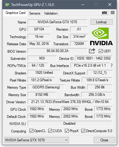

AYUDA PCI 3.0 Asrock z77 pro 3 roto
Es normal que te vaya mal, te detecta el puerto a 4x y le está haciendo cuello de botella. La gráfica está funcionando al 35%. Según las especificaciones de tu placa el slot n°2 es pci 2.0x16. Tienes algo más pinchado en otro pci? También en el manual suele venir el esquema de funcionamiento de los pci.
Si no, prueba a actualizar la BIOS y hacerle un Clear CMOS.
Como hago el clear CMOS?
La forma rápida y sencilla es desconectar la corriente y quitar la pila de la placa un par de minutos. La 100% efectiva es hacerlo con unos pines especiales que trae la placa, según el manual de cada una. Eso con independencia de que sea conveniente actualizar la BIOS y teniendo en cuenta lo que te hemos comentado del micro.
Voy a actualizarla por instant flash, pero ya estaba actualizada. Y voy a hacer el clear CMOS a ver... Si lo del cpu lo tengo asumido.
Ya lo hice y me sale esto.
Pues sigue igual, parece que no sólo afectó al primer PCI-e, de todas maneras aguanta hasta que puedas cambiar placa y micro.
¿Qué fuente tienes?.

Sigue a 4x y curiosamente dice que en lugar de ir a 2.0 va a 1.1. Mira el manual, insisto. Para ver el régimen de funcionamiento de los pci y su configuración en la Bios. Si saco hueco esta noche me lo descargo y te echo una mano.

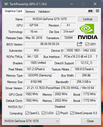

Siguiendo las instrucciones del manual que ha buscado el compañero Danyelcm parece que el slot pci 2.0 funciona máximo a x4... De todas formas para descartar que esté en algún modo de ahorro de energía y el GPU-z lo detecte así, pulsa en la ? que aparece justo al lado de esa información y empieza un render, haz captura ahí a ver si ha cambiado los valores.
Eso da a entender que no es que el slot que estoy utilizando esté funcionando incorrectamente, no Danyelcm?

Por lo que entiendo va a x4 haciendo un CrossfireX, lo que me lleva a pensar que el PCI "Roto" está como detectando una gráfica (Quizás ese Slot roto esté causando problema al otro).
Pero ya te digo, viendo la CPU al 100% y la GPU al 30% da igual, irá igual de rápido, en otros juegos que sean mas GPU demandantes quizás lo notes más.

Ahora de detectó PCI-e 2.0

Efectivamente, se ve que tu bios aplica ciertos ahorros de energía cuando la gráfica está en reposo. Lo que se confirma es que lo máximo soportado es x4, así que ahí vas a tener ese problema.
Pero, el 2.0 lo ponía esta vez que lo ejecute antes de darle al símbolo del interrogante. Además, me arriesgo a decir sin verlo ahora mismo, que antes también se veía el 2.0 al final.
Pero eso es por lo que te digo, la placa aplica ahorros de energía cuando la gráfica está en reposo. A veces lo veras a 1.1 y a veces a 2.0. Lo importante es que bajo carga esté a 2.0
