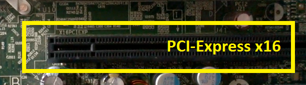

Sigo pensando que tiene que ver algo con el PCI Express x16
Lo raro es que en otra placa base si te funcione la grafica pero los ventiladores no giren ¿?
He probado la gráfica en dos ranuras PCIE y con los dos conectores de alimentación que vienen en mi fuente, no sé que más probar con los PCI
