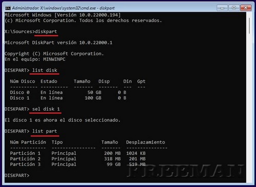

Abre el Símbolo de sistema (como administrador), y teclea los siguientes comandos,
y tras cada comando presionas Enter para continuar.
diskpart
list disk
sel disk 1
list part
Luego nos pones una imagen para continuar diciéndote los demás comandos.

Continúa con los siguientes comandos para asignarle una letra, a ver que hace...
sel part 2
assign
a continuación escribe list vol a ver si le añadió la letra al volumen para que puedas ver los archivos.
list vol
exit
(para salir del diskpart)
exit (para cerrar la consola del CMD)
