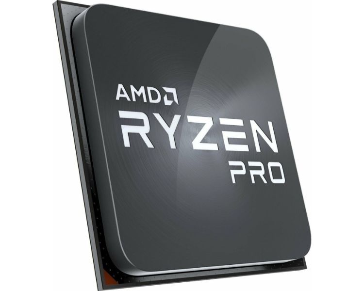

1.- Los Intel serie 10 están bastante bien, y durante unos meses eran incluso mejores opciones que AMD por sus precios. Actualmente Intel ha subido algo de precio en muchos modelos y AMD ha bajado, así que la cosa ya no está tan clara. Además, la gráfica integrada de los AMD es MUY MUCHO mejor que la de los Intel.
2.- Ida de olla hemos tenido, es 4750G:
3.- Son bastante diferentes internamente, el 3700x usa un diseño de chiplets, mientras que el 4750 es monolítico y tiene menos caché. En el aspecto CPU, la menor caché del 4750G casi que se compensa al ser monolítico, así que ambos rinden muy similar, pero claro, el 4750G lleva gráfica integrada.
