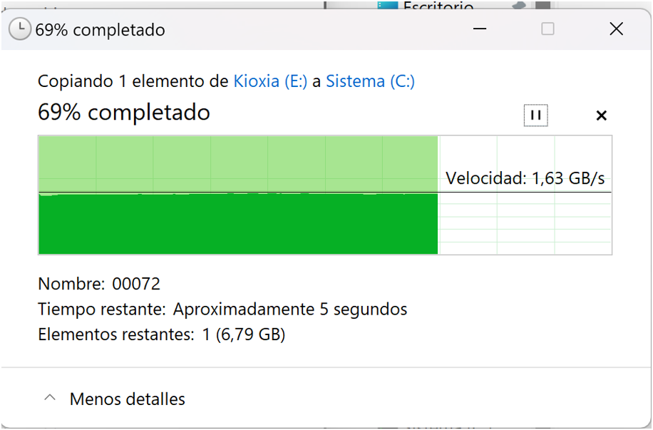

En otra imagen que pusiste vi que estabas transfiriendo a 1900 MB/s máximo, a la mitad de su velocidad, eso es por usar un adaptador PCIe además de tener el 4650G que te limita a PCIe 3.0, deberías de comprar una placa base nueva con 4 ranuras M.2 para sacar provecho a esos discos aparte de cambiar el procesador.
Ahí andas bastante despistado, por no decir completamente despistado. Me refiero a cuando afirmas que los NVMe están transfieren a la mitad de su velocidad por culpa de la tarjeta adaptadora PCIe que uso. Pues bien, para tú información, dicha adaptadora apenas influye en la velocidad de transferencia y lo que pueda influir es completamente anecdótico, ¿por qué digo esto?, pues porque lo he probado y entonces puedo hablar con conocimiento de causa.

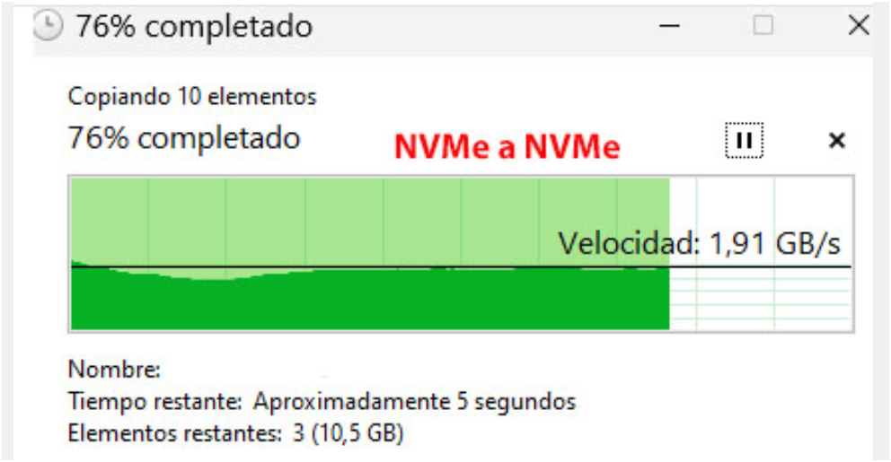

Aquí tienes cómo una tarjeta adaptadora M.2 a PCIe 'capa' las prestaciones de un NVMe. Un mismo NVMe (SN850), arriba 'pinchado' a las líneas del PCIe de la CPU, a la izquierda directamente en el slot M.2_1, a la derecha en el slot PCIe 4.0_x16 por medio de la tarjeta adaptadora. Abajo pinchado en las líneas del PCIe del Chipset, a la izquierda en el slot M.2_2 y a la derecha en el slot PCIe 3.0 x16 a través de la tarjeta adaptadora. La pocas diferencias de rendimiento se aprecian dependiendo que que el NVMe rule por las líneas del PCIe de la CPU o las del PCI del Chipset. Ahora vas y sigues contando por ahí que pinchar un NVMe a través de un adaptador PCIe va a limitar a la mitad su velocidad.

Me refiero a esta imagen que tú mismo pusiste, no sé si lo tienes puesto en un puerto X4 o por 16 al no tener gráfica dedicada o si la tarjeta tiene bifurcación, si es de las baratas seguro que no, pero el PCie 3.0 x4 tiene una limitación de 4 GB/s y si pones dos tarjetas se reducen a la mitad, de ahí que transfieras entre dos M.2 a 1,9 GB/s

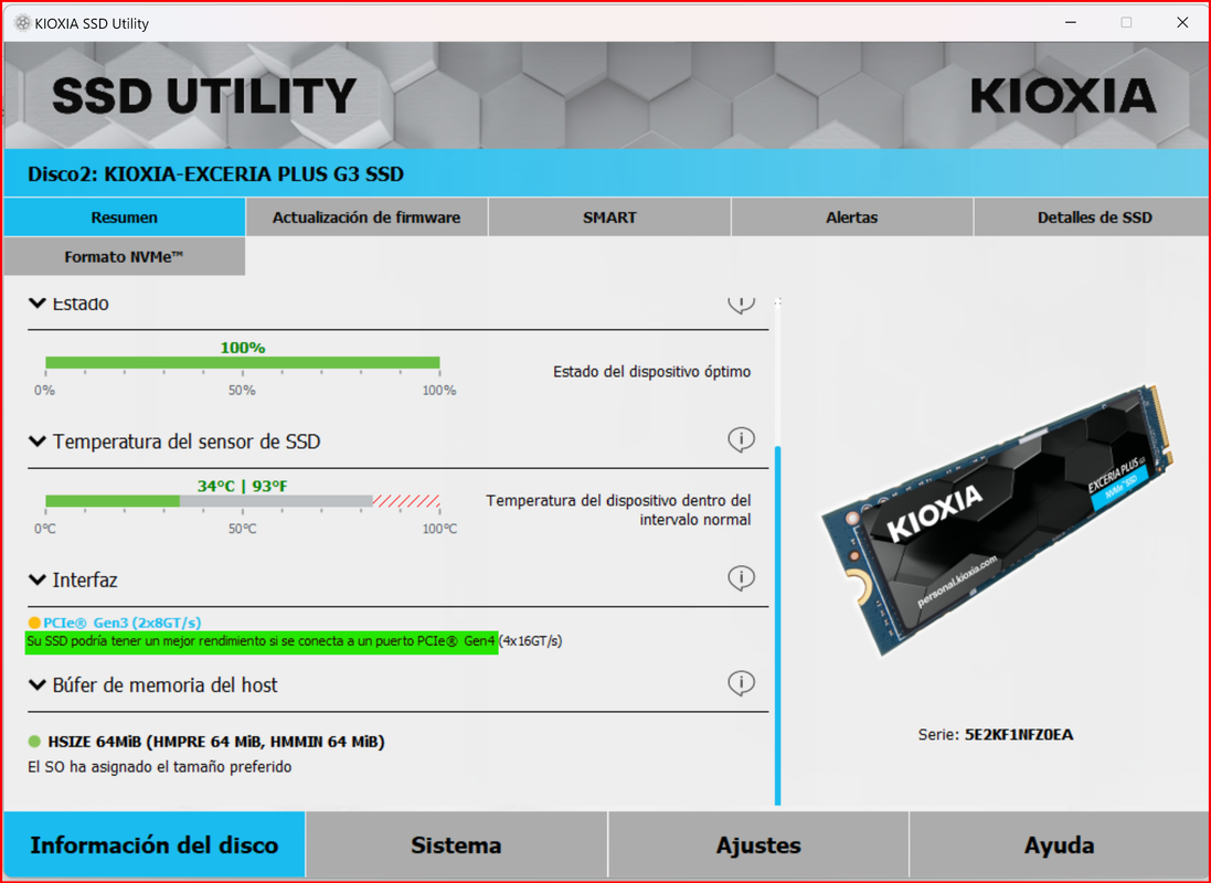

Ya andaré igual, mi placa base tiene el segundo M.2 PCIe 3.0 a x2, o es un error o lo han arreglado de alguna manera si se puede mediante BIOS o transferiré máximo igual a 1,9 GB/s soy plenamente consciente de ello desde antes de comprarla y nunca me ha supuesto ningún problema por todo lo que ya hemos hablado 40 veces.
Es una imagen que has puesto tú, yo no me invento nada.
Ahora podrás decir que te referías a lo que quieras, darle las vueltas que sean para salirte por la tangente, pero lo que dijiste no deja lugar a dudas ni interpretaciones: "En otra imagen que pusiste vi que estabas transfiriendo a 1900 MB/s máximo, a la mitad de su velocidad, eso es por usar un adaptador PCIe además de tener el 4650G que te limita a PCIe 3.0, deberías de comprar una placa base nueva con 4 ranuras M.2 para sacar provecho a esos discos aparte de cambiar el procesador". Fin del relato.

Y no tengo razón, ¿no te limita el procesador a PCIe 3.0 o el adaptador de 2 Nvme? No estás transfiriendo datos a una velocidad máxima de 1,9 GB/s entre dos discos que tienen una velocidad superior a 3 Gb/s, en tu placa base con tu procesador, porque en 4.0 dan hasta más de 5 GB/s
Al igual que el SN850 da unas velocidades de 7000/5300 y a ti 3700/3300
Mi consejo es totalmente válido para sacarle el máximo rendimiento, deberías de cambiar de placa base y de procesador, o poner un solo SSD en cada PCIe dependiendo de los que tengas 4.0 x4 y cambiando de procesador igualmente.

Solo es 4.0 x16 el de la gráfica, el segundo x16 es 3.0 x4 y los 3 restantes 3,0 x1, por lo que la segunda opción mía tampoco es válida para aprovecharlos al máximo.
Lo único que haría cambiando el procesador es sacar el máximo rendimiento al SN850 con la laguna de que tendría que usar gráfica dedicada y se quedaría sin el único slot PCIE 4.0 que tiene, si no me equivoco en AM4 no hay ninguna APU 4,0
