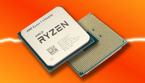

Por otra parte te han tangado un procesador falso, puedes mirar cualquier vídeo de youtube o foto del procesador y verás que la parte del PCB es distinto, la esquina inferior izquierda tiene en el original un muy pequeño triángulo dorado mientras el tuyo lo tiene bastante más grande, además que en ninguno que haya visto pone "DIFFUSED IN USA DIFFUSED IN TAIWAN". Lo único que puedas hacer es contactar con el vendedor y que te devuelva el dinero porque te ha estafado, si no te lo quiere devolver pon una denuncia en la comisaría de policía más cercana.
PD: El procesador que te han puesto parece ser un AM3 o AM2, te han puesto un IHS falso y te la han colado. Comprueba si tiene una pegatina como este:

Noo, no tiene pegatina por encima lo que si tiene raro y me he fijado es la parte que conecta la carcasa de aluminio con la parte de abajo verde como que las silicona o pegamento que se usa para la conexión esta rara como medio mal puesto, gracias de todas formas.

Ya se ha dicho por activa y por pasiva que lo de DIFFUSED no significa que sea falso.
Aquí podemos ver otro:
You can now get an AMD Ryzen X3D gaming CPU for under $200
